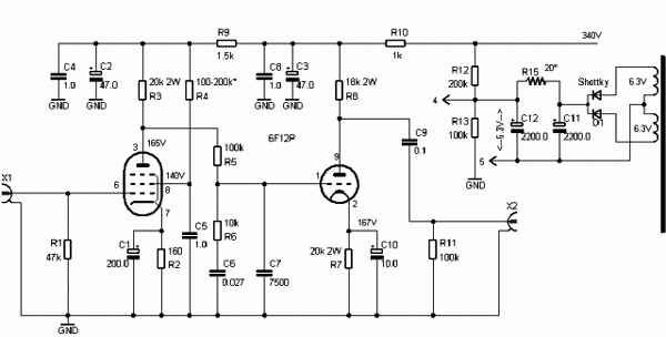

Shanim nejake pekne schema elektronkoveho predzesilovace s charakteristikou RIAA pro magnetodynamickou prenosku (VM2101).
Nalezl jsem toho pomerne dost ale rad bych nejake proverene schematko.
Stavel nekdo neco pdobneho/muze doporucit?

Před pár lety jsem to zkoušel a chodilo to perfektně. Zkoušel jsem to s VM2204. Kdybys neměl 6F12P. tak se pro jednu stav.
6f12p.png- (17.55 KiB) Staženo 214 x
