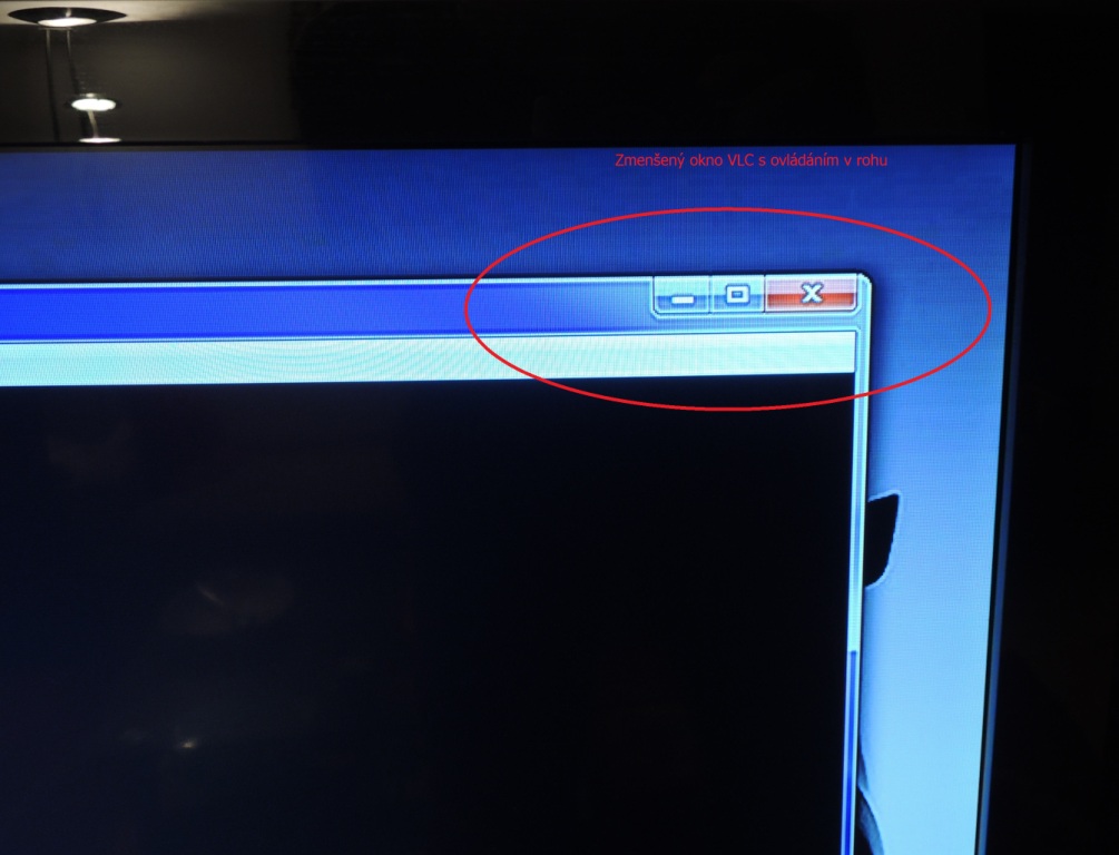

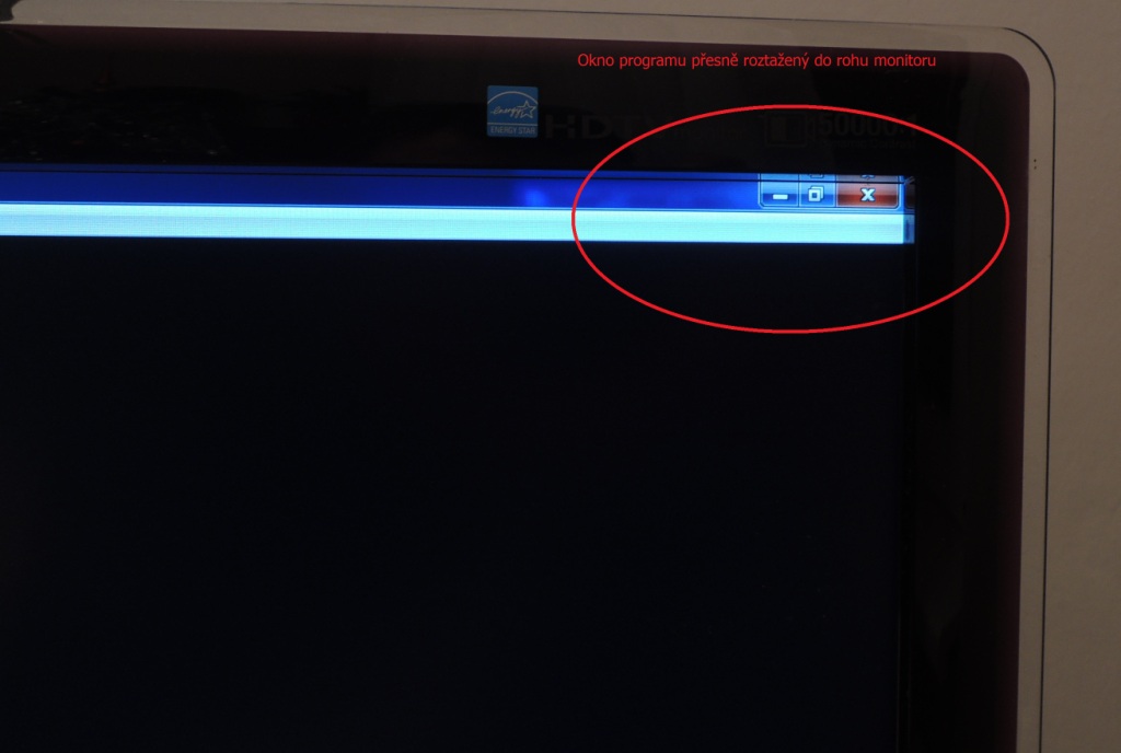

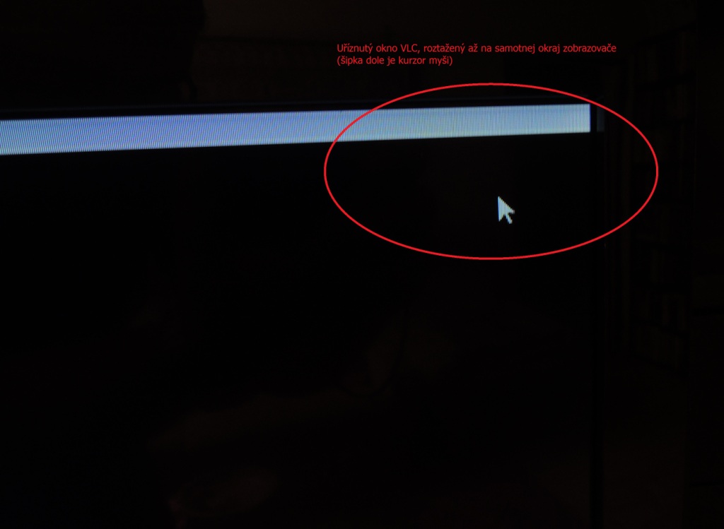

Podívej se na přílohy, kde mám maximalizovaný okno VLC přehrávače na Samsungu Syncmasteru, a jednou zmenšený a a podruhý maximalizovaný okno toho samýho přehrávače na Vieře. Zobrazuju vždycky pravej horní roh s klikacíma okýnkama "Na lištu", "Zmenšit" a "Maximalizovat".

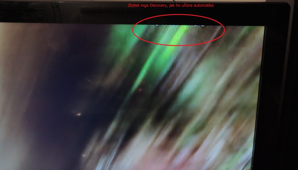

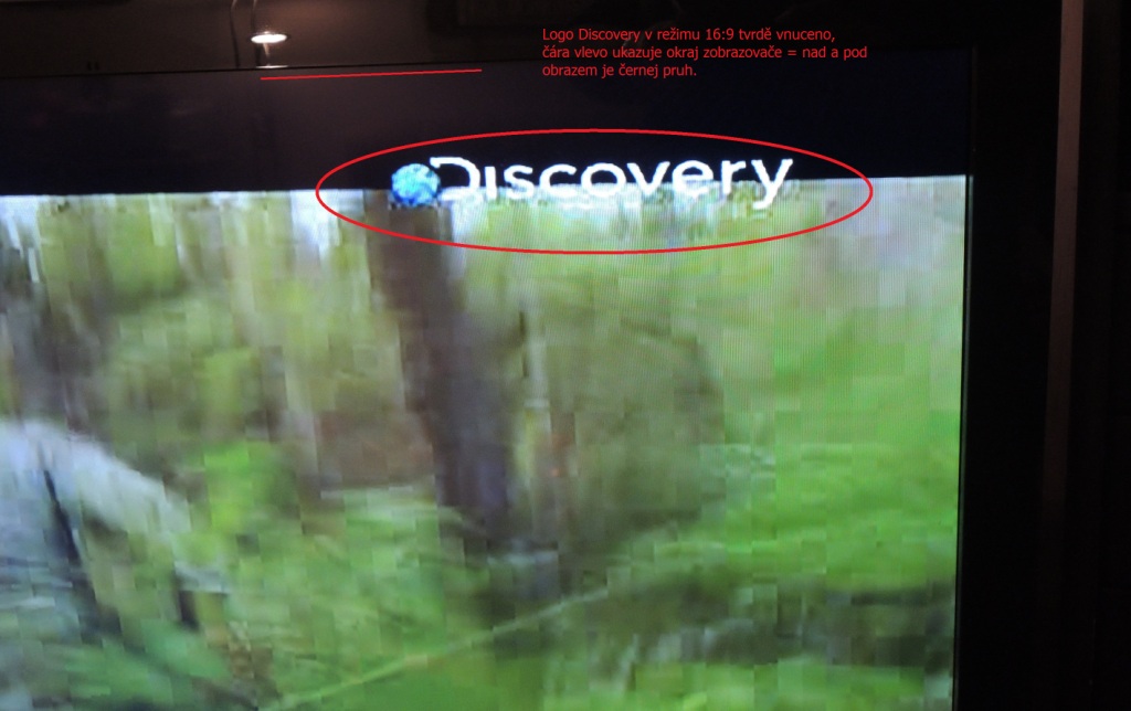

A pro ilustraci tam dávám i dvě fotky z pořadu "Moonshining" dnes večer na Discovery - na první fotce je tvrdě nastavenej režim 16:9 - logo stanice je vidět, na druhý fotce je režim "Automaticky" - a obraz je roztaženej tak, že z loga Discovery zbejvá pár bílejch pixelů vpravo při horní hraně zobrazovače. Jenže když dám režim 16:9 na HDMI, tak mi to stejně ušmikne vrchní část obrazu, i když to na ploše obrazovky udělá nahoře a dole černý pruhy, tak obraz není celej.

PanaViera automaticky.JPG- Ten samej program, jen režim Auto - obraz roztažen, logo ušmiknuto mimo zobrazovač...

PanaViera 16ku9.JPG- Běžnej program DVB-C Discovery, režim 16:9 - logo je vidět, nad a pod obrazem jsou černý pruhy

PanaViera, maximalizace VLC.JPG- Maximalizovaný okno VLC - ovládání je uříznuto

PanaViera, zmenšený okno.JPG- Okno VLC je zmenšeno, nevyplňuje celou plochu zobrazovače TV

Monitor Samsung Syncmaster.JPG- Okno VLC je dotaženo přesně do rohu zobrazovače
