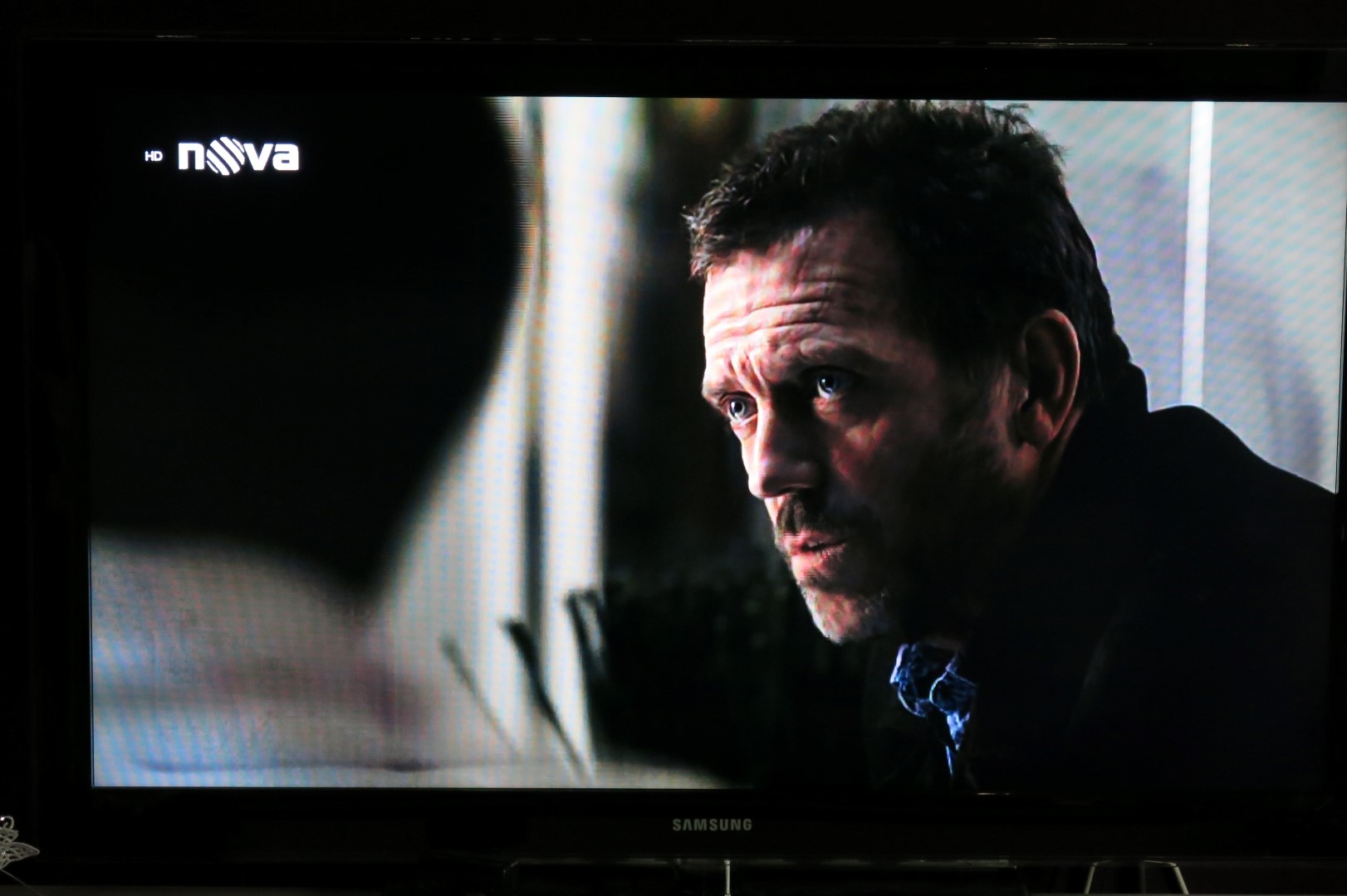

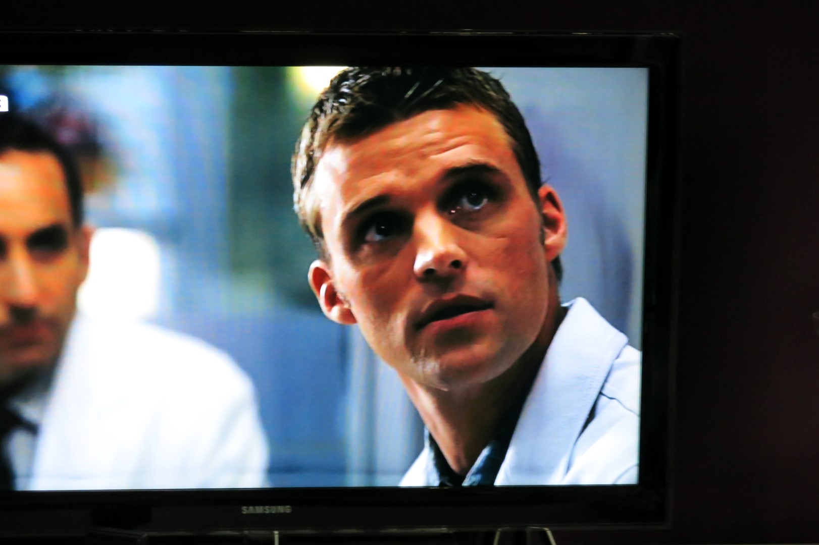

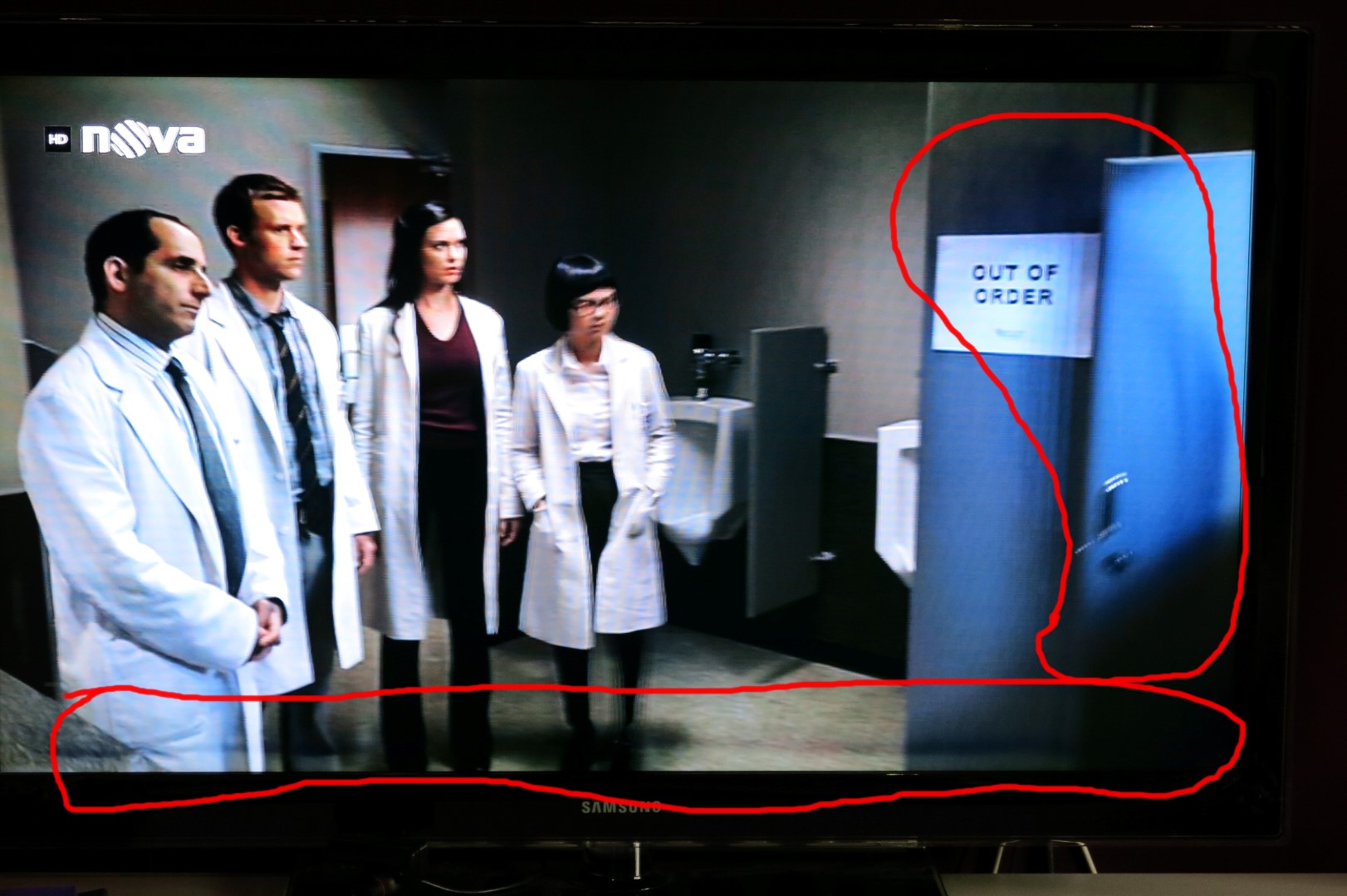

Zdravím Vás,chci poprosit o pomoc s diagnostikováním závady na cca 3roky staré lcd.Fleky se zdají být stálé,nemění se.Díky za rady

Asi před třemi roky jsem řešil něco podobného.Taky tam byly tmavé fleky a měl jsem podezření na trubice.Rozdělal jsem panel a byly O.K.Pak mne napadlo,TV byla ze SD,že se snad dostala mezi fólie nějaká voda nebo vlhkost.Rozebral jsem tedy celý panel na jednotlivé fólie,očistil a složil zpátky.Malinko se to srovnalo ale stejně tam jeden šedivý flek zůstal. :?

To mě napadlo,že by tam třeba mohl být prach mezi foliema.Na druhou stranu, fleky jsou na světlým podkladu do fialova.Tak nevím.

barty7 píše:Fleky se zdají být stálé,nemění se.
Veď práve, že sú stále tak preto Dust Polfilm v horšom prípade Polfilm Defect.
Rozobrať a preskúmať :lol: len pozor na absolútnu čistotu :D .

Dust Polfilm Prach pod polfilmem
Polfilm Defect Výrobní vada polfilmu(lesklý,špinavý,spečený)
BLU Defect Podsvícení nesvítí / slabě (vlny,skvrny,..)
Já si to díky těm výrazům dohledal.Předtím jsem zadával prach pod displejem atd.a nic to nenašlo.. 8-)

Je to neodstranitelná vada panelu mura, proto taky skončila na SD.

jezevec píše:Je to neodstranitelná vada panelu mura, proto taky skončila na SD.
Aha,tak škoda.Nicméně má tato vada tendenci se zhoršovat?Že bych tv nechal dětem jako monitor pro PS3.Těm to nevadí.
Příspěvky: 37425
#11 Příspěvek od rnbw »
Moze, ale nemusi sa to menit. Na funkcnost panelu to vplyv nema. Menej narocnemu divakovi to moze este dobre posluzit.
