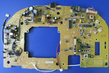

U tohoto přístroje pravidelně vysadil zdroj jak na síť,tak i na bat.vždy po 2-3min.V provozu stanby kontrolka svítí.Po patřičném proměřování se stav změnil tak,že již nejde zapnout tlač. a v režimu stanby začne blikat display a v repro je slyšet praskání.Jistě že nemohu požadovat odpověď na konkrétní závadu a tak můj dotaz je na co se mám soustředit. Díky.

Nejrozumnější by bylo se soustředit na zdroj - schéma sice nemám, ale na nejostřejší fotce z katalogu je to v horní levé části mezi sluchátkovým výstupem a tím tranzistorem na chladiči.
Neboli - projít všechny napětí (velikost, zvlnění), elektrolyty a podobně + nějak se mi nezdá ten obvod vpravo od tranzistoru s chladičem , u verze TRC717 (bez DR3) tam (ani ta tlumivka vedle) nebyl a teoreticky to může být i nějaký řídící IO spínaného zdroje, ale z té fotky nemůžu soudit...
