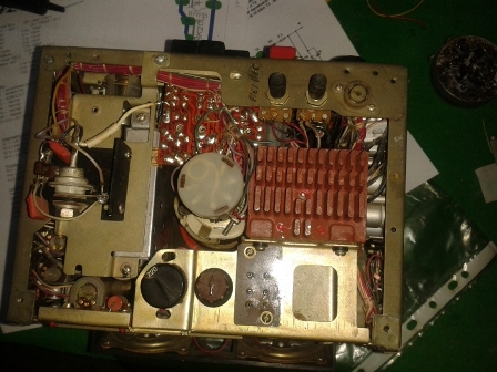

Pekný večer kolegovia náhodou neviete poradiť aky tranzistor ide do tejto telky obrázok prikladám mám schemu len v kaáždej je niečo iné a aj podla fotky rozobratého televízoru je to inak v zadu, v mojom TV je nejaký chladič na pravej strane, ale čo gogel ukáže tak to tam neni. Prosím o teda o každú radu

oravan píše:aky tranzistor ide do tejto telky obrázok prikladám mám schemu len v kaáždej je niečo iné a aj podla fotky rozobratého televízoru je to inak v zadu, v mojom TV je nejaký chladič na pravej strane, ale čo gogel ukáže tak to tam neni.
. . . a kde teda má být ten tranzistor ???
nějaké schéma je tady . . .

A to na tej fotke je Elektronika 404 nejak sa mi to nezda.

ano 404 bez zadného krytu

http://aprod.hu/hirdetes/elektronika-40 ... 116fL.html len ja mám červený a ked kukneš obrázky tak to vôbec nesedí teda myslím po rozobratí

oba poťáky i konektor jsou na stejném místě, jako máš ty na fotce . . .

Toto je typický dotaz, na který není odpověď, jelikož jeho formulace nikomu nic neřekne. Chce to poněkud přiblížit daný problém, neboť napsat jen něco o tranzistoru (kterých je v tv "hafol"), nikoho nenavede k jádru problému. Na přiloženém obrázku je vidět pouze jedna dioda.
Nevím, jakou máš zkušenost s opravami, ale u těchto modelů ruských tv spočívá většina problémů v elytech, které po těch letech již bývají v hojné míře na výměnu. Takže v první radě vzít ESR metr na kondenzátory a pak kráčet dále.

Tam bývaly GT 906 většinou v oranžový zálivce :lol: . Germanium. I v Šilelisech, jen už si nevybavuju jestli 905 nebo 906.

GT906 oranžový by bol nejaký , a tie kondíky až ked TV ako tak naskočí lebo uvedena TV tam vôbec nemá ten tranzistor preto sa pýtam

oravan píše:lebo uvedena TV tam vôbec nemá ten tranzistor preto sa pýtam
tak se zbytečně neptej,
odšroubuj ten chladič a podívej se co tam je !
Vyfoť kloudně detail chladiče zevnitř a dej to sem . . .
ale hlavně popiš pořádně závadu, kterou chceš vlastně řešit !
Tepve potom, možná půjde lépe poradit !

ide o to že aký tranzistor tam má ist na obrazku čo som dal tak tam neni žiadny viem že tam ma ist ale aký GT 905,906 a či plast ten oranžový alebo kovový v chéme je nakresleny KT 805 AM tak teraz neviem aky tam vložit tranzistor

A ve kterém obvodu ten tranzistor chybí? :wink: V řádku?

je to VT2 podľa schémy na uložto,aj tak ďakujem za pomoc niečo tam pichnem a uvidíme vákno sa môže zmazať

právě jsem vzal do ruky svoji křišťálovou kouli . . .
na tom červeném chladiči jsou jen tři otvory a v nich šroubky . . .
protože jsou do trojúhelníka, bude tam nejspíše příruba a pod ní tranzistor se třemi vývody.
Když ten tranzistor sundáš, zespoda si přečteš co tam je (azbukou) . . .
ale klidně se mohu plést . . .
. . . ještě něco potřebuješ ?

kolegovia nerozumieme si vedla tej diody ma byt tranzistor. pýtam sa aký podla všetkého by to malo byt nejaké GT ak ano aké
