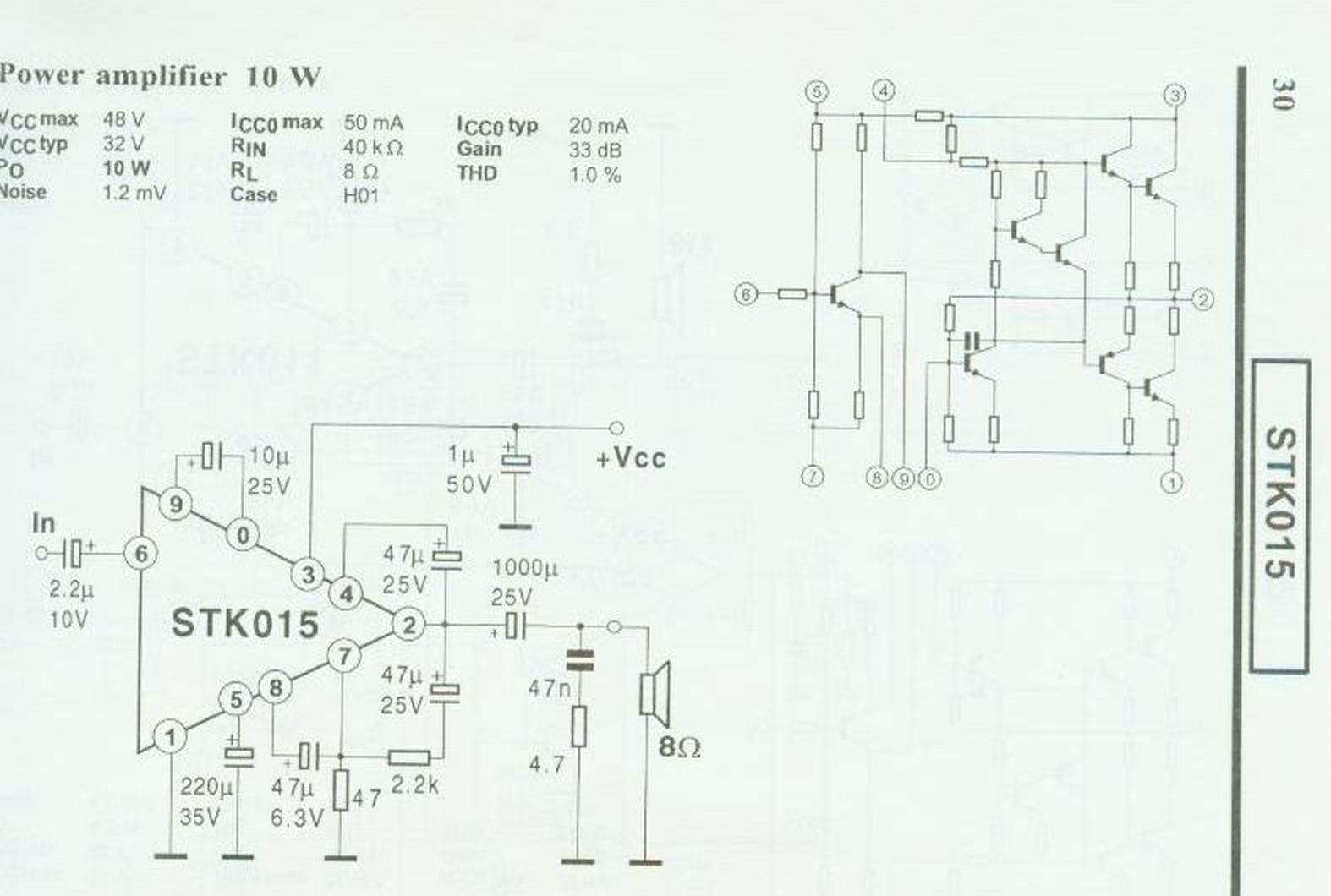

tam jsou hybridy STK 015-ovšem dostupnost,nebo nahradit nějakým z řady TDA
několik příkladů:

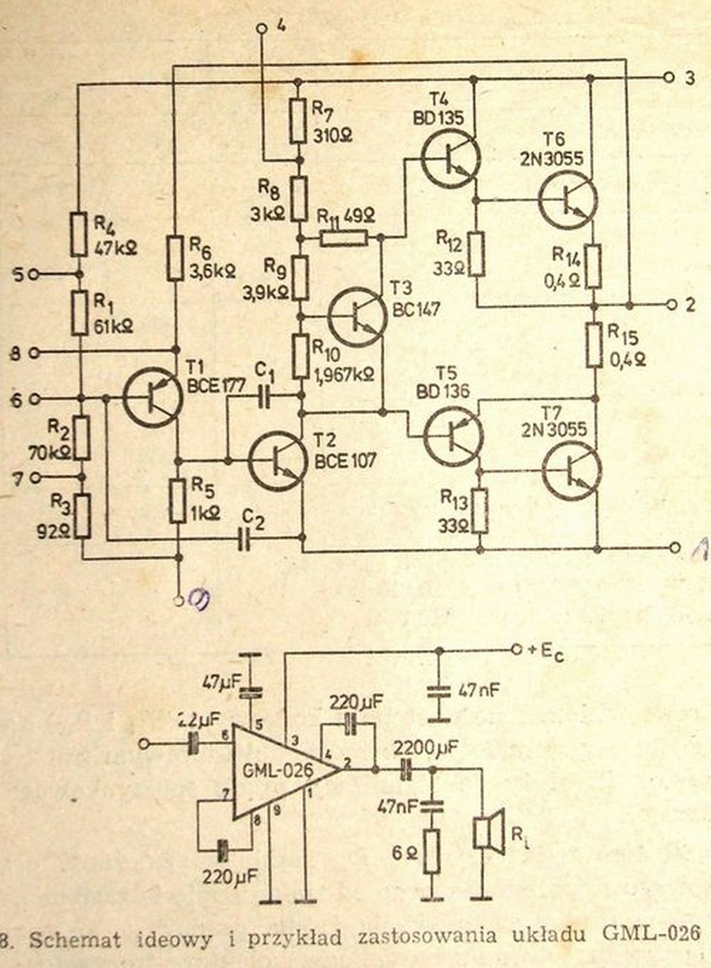

u_STK015.jpg- (99.05 KiB) Staženo 95 x
u_GML026_83.jpg- (179.73 KiB) Staženo 128 x
u_GML026.jpg- (190.2 KiB) Staženo 113 x

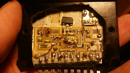

. . . zjistil jsi, co odešlo v těch hybridech?
ta tvoje fotka, taky není zrovna super . . .
opatrne ho otevři a udělej detail toho hybridu ještě jednou . . . s větším rozlišením, ale aby se to sem vešlo.
Edit: ten druhej hybrid je funkční, ale vnitřní zapojení od tohoto se liší. Venkovní je stejný, asi inovace.
konc.jpg- (142.03 KiB) Staženo 129 x
