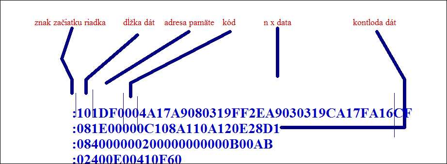

Ascii (textovy) formát.... tých hex-formátov býva viac
začiatok ./ dĺžka /Adresa...../povel/...........data......./kontrolné
riadka ":"/dat8bit/dat 16bit/8 bit../.............nn x......./číslo 8bit
znal ":" ......nn...... aaaaa......co.......xx xx xx xx xx xx cc
http://en.wikipedia.org/wiki/Intel_HEX
(17.15 KiB) Staženo 105 x

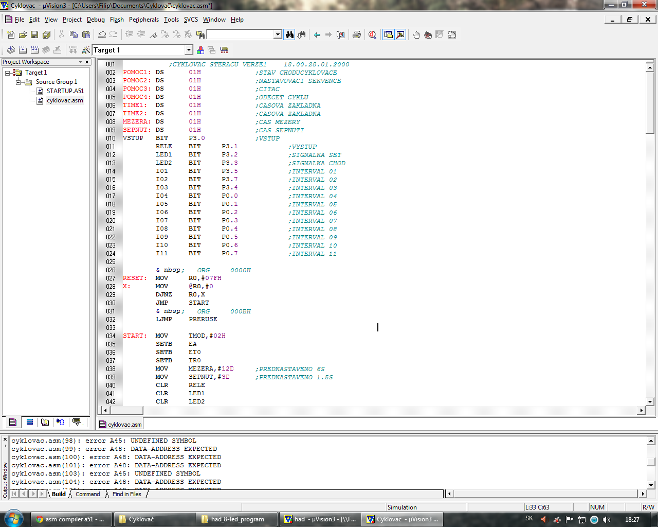

Skušal som to ešte takto v Keil uVision 4 C51 v 9.02, ale hlasi mi to 56 chýb.
Cyklovač.txt
(6.87 KiB) Staženo 111 x
(196.85 KiB) Staženo 112 x
