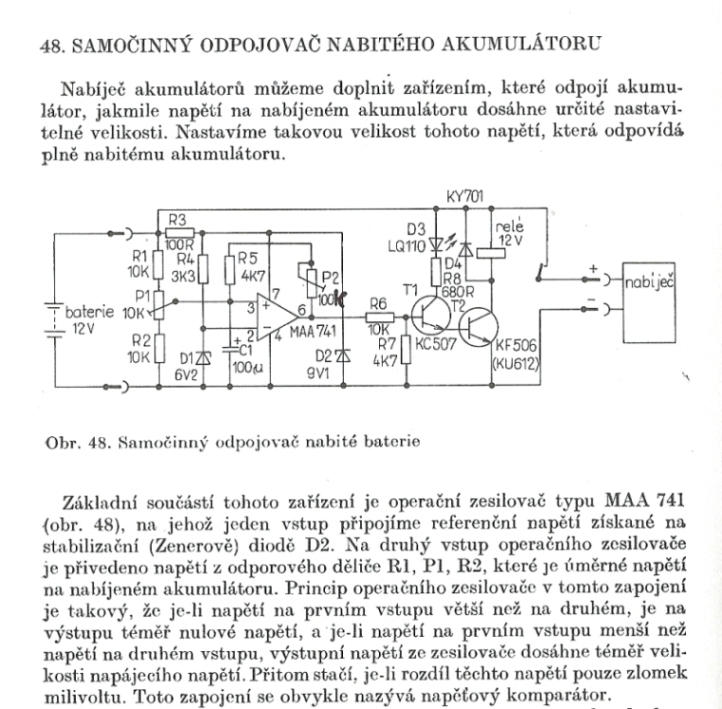

Něco takovýho?
(289.21 KiB) Staženo 154 x
(292.25 KiB) Staženo 193 x

Nejspíše nepomůže . Ať si pořídí- vyrobí nabíječku s omezením výstupního napětí , nebo měří hustoměrem při nabíjení , jediná levná 100%ní metoda , i když bohužel nebude automatická .
