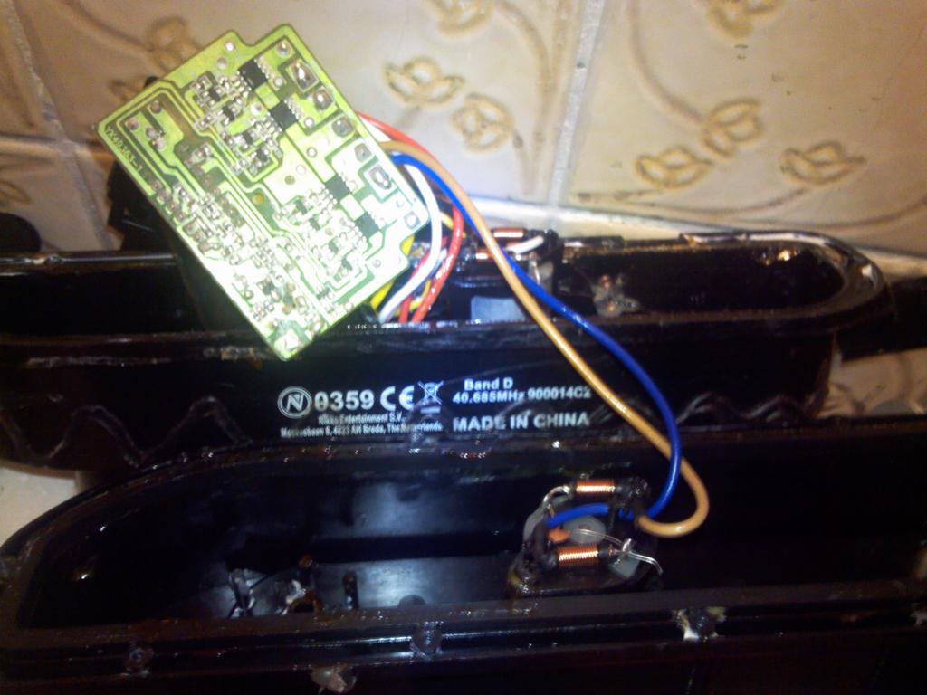

zdravím, syn dostal na vánoce autíčko Nikko Vaporizr. Dle návodu a hlavně lákavé reklamy pro děti je auto do vody, bláta a sněhu, nicméně po pár přejezdech potoka (auto i plave) přestalo reagovat a po rozdělání bylo plné vody. tak jsem jej vysušil. Normálně auto funguje tak že se ovládá zvlášť levá a pravá strana kol, tzn. levá kola se buď točí dopředu, stojí, nebo se točí dozadu, stejně tak pravá strana (jako tank). Není zde žádný regulátor, kola se buď točí na plno nebo stojí. po vysušení kola levé strany fungují, ale na pravo jdou jen do předu, do zadu ne. zjištěno bylo že je vyhořelý mosfet, má označení S03 9913, má čtyři a čtyři nožičky:) problém je, že nemůžu nikde sehnat náhradní, pomůže někdo prosím. děkuji
zde je vyfocený spoj
(81.81 KiB) Staženo 158 x

#5 Příspěvek od ok1hga »
tak zbytečně nepovídej . . .
a dej sem kloudný detail celé destičky, aby byly čitelné popisy brouků a vidět všechny spoje k nim . . .

Měl jsem to auto rozdělané , ale z důvodu shořatých kartáčů na jednom motoru . Do elektroniky jsem nepotřeboval vrtat . Jak píše OKčko , dej sem detailní fotky , nelesklé ostré . Ta součástka , kterou jsem sem dal v odkazu by se tam nejspíše dala použít . Obsahuje komplementární trandy . Z té fotky není jasno , zda se tam jedná o samostatné trandy , či právě takovéto komplementáry . I kdyby šlo o jednotlivé trandy , tak by se zapojila vždy jen ta potřebná struktura .

Zaky píše:Mohl by to být SI9913
to právě asi nebude,
protože z té blbé fotky toho moc vidět není, ale vypadá to, že má oba výstupy na jedné straně a to SI9913 právě nemá !
proto jsem po něm chtěl pořádnou fotku a né ten blivajs, co sem dal.
. . . ale nějak na to nereaguje . . .
. . . spíše to vypadá, jako dva komplemetární fety v jednom pouzdře,
jak psal Bořek.

omlouvám se všem že jsem nereagoval, byl jsem na dlouhé pracovní cestě, nicméně problém jsem vyřešil, a to tak že jsem napsal přímo do firmy NIKKO a k mému úžasu jsem dostal odpověď:
Jedná se o MOSFET, (2x N/P) který nahrazuji typem IRF7389. Zakoupit jej lze např. GM electrinic.
email přeposlali na českou pobočku, odtud ještě tři dlaší přeposlání až k nějakému technikovi a od něj odpověď.
takže kdyby někdo měl stejný problém tak řešení je takové.
