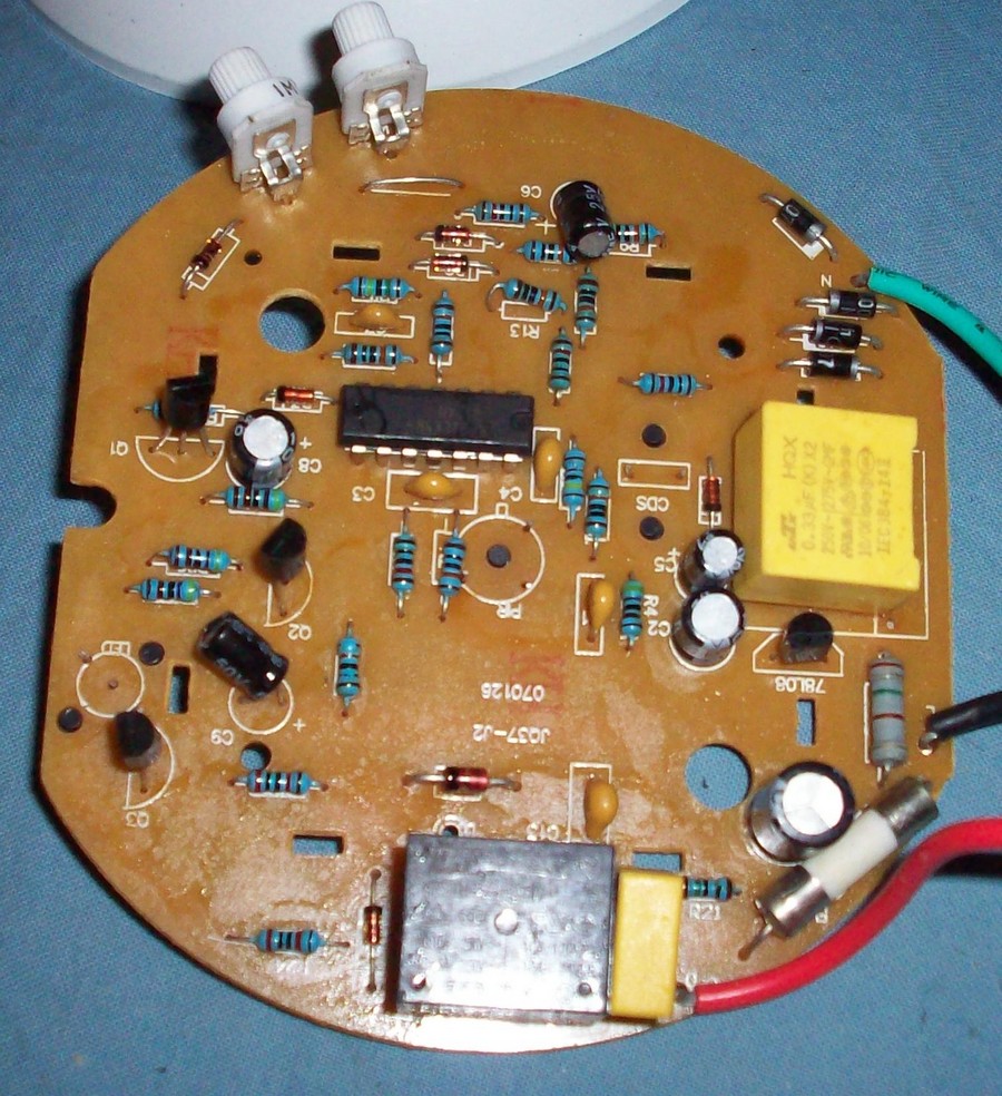

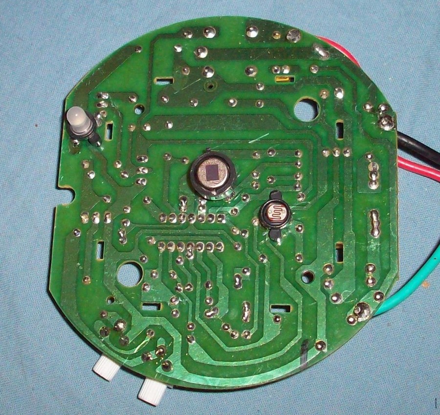

rozdelane jsem to mel jenom jestli tam neco ve vnitr neni uvolnene nebo se tam neco nehejbe nic jsem nemeril. A takhle to tam vypada.
(267.64 KiB) Staženo 89 x
(272.68 KiB) Staženo 73 x

Tak jsem koukal na to napajeni a neni tam na vystupu stabilizatoru 78L08 zadnej kondenzator jestli by nebylo dobre ho tam dodat rikal jsem si tak 100nF jestli by to vyresilo problem to je totiz 8V napajeni IO LM324 ktery zrejme spina tranzistor a ten pak rele, jakej na to mate nazor?

Těch 100nF by určitě měl mít. Nejlépe na vstupu i výstupu. Jak je na tom elektrolyt na jeho vstupu? Pokud teda nějaký má.

Na vstupu je temn na obrazku vedle pojistky ted nevim kolik tam bylo tusim nejakych 470uf nebo tak neco na 25V. nemeril jsem ho.

Tak jsem prisel domu a koukal jsem je tam opravdu ten 470uF /25V a i jsem ho meril a nameril jsem 485uF tak bude v poradku nevim jestli bych tam mel dat vetsi teda.

Tak s pridanim kondenzatoru 100nF na vystupu 78L08 se nic nezmenilo parkrat zhasnu a rosvitim v koupelne a cidlo sepne. vydel by nekdo jeste poradit co zkusit tak jeste stim udelat. dik.
