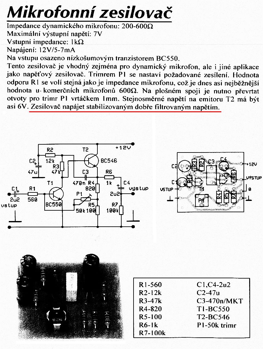

Kupil jsem tedy za 50 kacek stavebnici predzesilovace (http://www.gme.cz/img/cache/doc/761/400/mikrofonni-zesilovac-kh013-cznavod-1.pdf) vymenil jeden rezistor za 200ohmovy podle navodu ale i pri maximalnim zesileni pres trimer se nemůžu dostat na rozumný zisk ...když všechno vymaxuji, tak to lze sotva slyšet a ještě je tam docela dost šumu.

Nemáš tam chybu? Zkus dát fotky obou stran toho tvého předzesilovače.

asi to máš špatně zapojené . . .
tenhle zesik musí mít zesílení asi 100x,
to znamená, že při vstupním napětí několika mV z vložky, musí být na výstupu stovky mV a to by už linkový vstup zvukovky měl zpracovat bez nějakých problémů.
když jsi to nastavoval, měl jsi na emitoru T2 polovičku napájecího napětí ?
