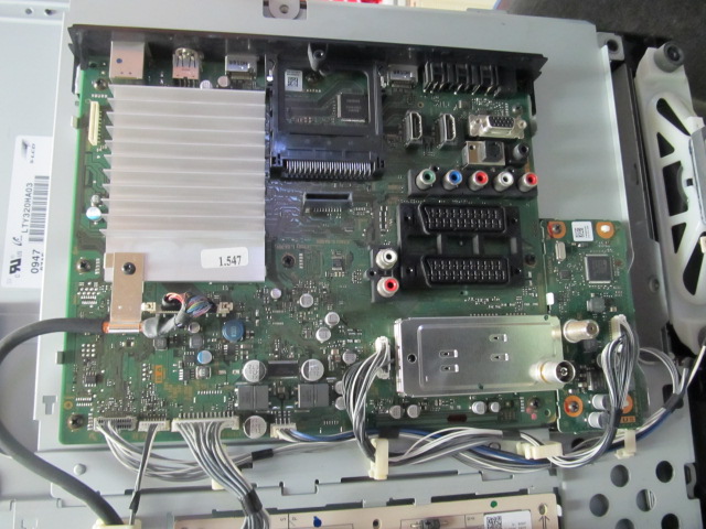

mám prosbu, nmá te někdo schéma, bohužel se mi nepodařilo najít jaké je telce chasis. Televize reaguje na dálkový ovladač napájecí napětí jsou v normě, ale chybí ovládací napětí na invertoru ještě jsem prověřil pojistky a dál už bez schematu se nepustím.

Bez fotky se dá jen hádat nebo počkat na někoho, co měl s podobnou co do činění, ale v zásadě bych postupoval případě podsvícení tak jako u každého jiného monitoru či televize - zkontrolovat trubky a invertor nebo LED pásky a napájení. Nevím, jestli je to ještě LCD či už LED.

dík podívám se taky mám stažené nějaké manuály, ale zatím jsem nenašel shodu. Pochopitelně jsem prověřil podsvícení . Prostě od základní desky nejde ON ani DIM prostě nic. Prověřil jsem zdroj a jednotlivé větve napájení přes pojistkové odpory na základní desku. Změřil jsem napětí na sekundárních stabilizátorech, ale jen jsem usoudil pokud to jsou napětí která se dají očekávat 3.3V 1,7V 5V Víc bohužel bez dokumentace se nechci pouštět. Protože to zamená procházet hodiny datasheetů s nejistým výsledkem.

Já si stejně myslím, že problém bude na základní desce.

to si myslíme oba, jde o to diagnostikovat kde problém vzniká a je li možné ho v rozumném čace a ceně odstranit, nebo shánět novou desku pokud to bude cenově efektivní. Každopádně bez schematu je to běh na dlouhou trať s nejistým výsledkem.
#10 Příspěvek od p32 »
Jde to opravit a bude lepší oprava než nová koupě v bůhví jakém stavu. Nejde to aspoň nějak vyfotit ?

bu2520 skúšal si spustiť invertor z náhradného zdroja aby si si bol istý že funguje? Ak zapneš telku zvuk ti funguje? Napájanie panela na t-cone nameráš po zapnutí?

Zvuk nejde, jen na dálkáč sepne relé a rozsvítí zelená led a jsou na zdroji všechna napětí. Závada se prý projevovalal zhasínáním obrazu a později zkreslováním zvuku až přestal jít.
(130.38 KiB) Staženo 102 x
