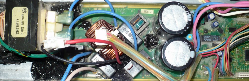

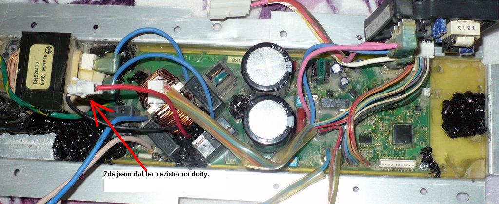

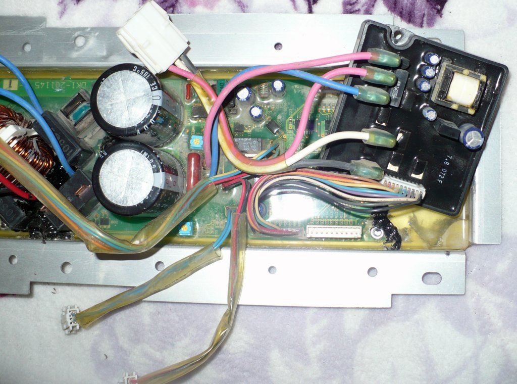

Pár obrázků.Ten černý sajrajt je silikon,dal jsem to tam místo té hmoty co jsem vyďoubal.

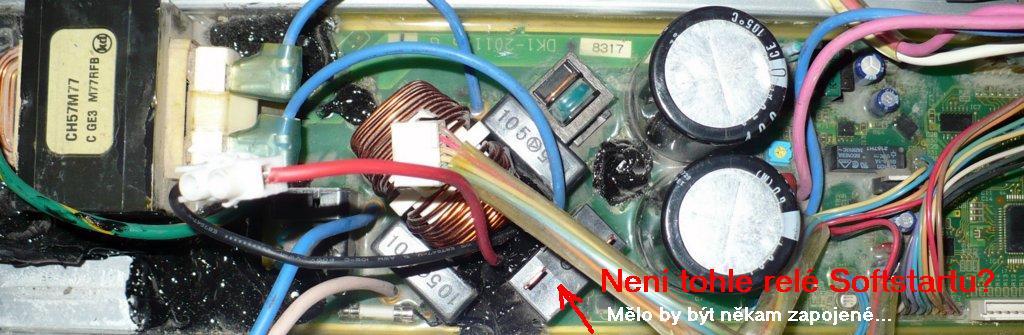

Co toto:

Tohle je relé a je zapojené zespodu asi na 4 pinech mezí ním a kondenzátorem byl ten rezistor.Ty vrchní dva kontakty nikdy nikdo nikam nezapojil.
Nechal jsem ho teď nafoukat na 30 dokuď nevypnul a vše je v pohodě i bez toho rezistoru.Tak nevím ,snad to tak bude chodit.Je divný že tam byl od výroby v pohodě a najednou se smaží.
