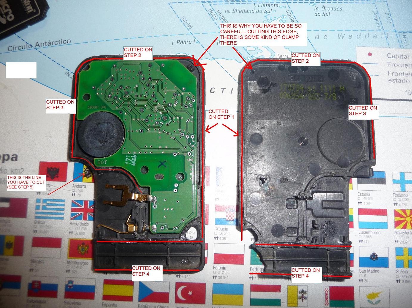

Přivezl mě to jednou kamarád že mu známej tohle přinesl. Přestal mu jeden ovladač chodit. Neodemykalo to, ale nastartovat šlo. Vzal kuchyňský nůž a rozřízl to jak housku. Osápal spoustu smdéček okolo dálkového odemykání. Tak jsem pomocí druhého kusu dával tenhle do kupy.

Hodně blbě to jde rozřezávat,ale jde. Lámacím nožíkem,ale mít ho buď málo povytežený nebo uděla doraz,aby nepronikl až k DPS. Problém v mým případě byl upadlé mikrotlačítko.

Niekolko som ich rozoberal a podarili sa opravit. Opatrne som to rozrezal, inak to nejde. Potom som sa zameral na studene spoje, prip som dal aj nove mikrospinace. Naspat zlepil a funguje.

V prvním odkazu zavrhuješ kladivo, takovouto kartu jsem otvírat nezkoušel a jediný Renault v mém okolí je už díkybohu prodaný, ale s otvíráním zalepených krabiček různých zdrojů s tím mám ty nejlepší zkušenosti, jen tak se dá krabička rozlepit, aby nebyla po obvodu odrbaná od páčení. Decentní poklepání po obvodu by mohlo pomoct, plast zapruží a lepidlo popraská, jestli to tedy dovolí vůle DPS uvnitř.

Dělal jsem dvě karty pro jednoho pána, který na nás natrefil bůhví jak. V obou byly vadné mikrospínače (náhrady koupeny v GME nebo Gesu, už si to nepamatuji), v jedné navíc studeňáky na kontaktech baterie.
Pán si někde na Aukru sehnal nové kryty, nějaká druhovýroba z Číny. Rozloupnout to šlo blbě, jednu kartu jsem dokonce loupal asi jak perník. Ale díky tomu, že pán rovnou donesl nové kryty, netrápilo mě to.

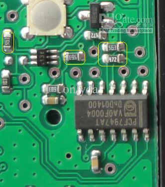

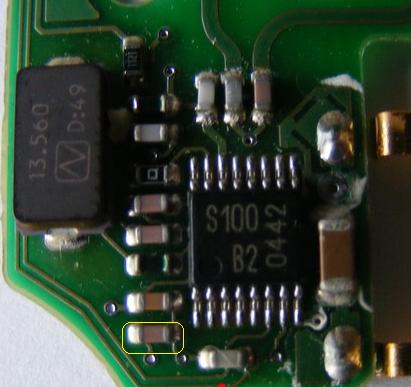

Dnes jse opatrně rozdělal kartu č.3 Je tam odlomená součástka bez potisku - popisu vedle čipu 5100. Dále je na kartě vedle čipu PCF7947 několik SMD které se zdají nějak "drsné" proti ostatním. Nevím jak to popsat. S SMD nemám žádné zkušenosti, nerozpoznám ani <b> co je odpor a co kondenzátor </b> . Ani vtom číselném označení, pokud vůbec nějaké na nich je. Jak vlastně poznat hodnotu? Je tam třeba číslo 563, 472, 683, co to označuje? A pokud je bez označení?
Stejně si budu muset pořídit asi vybavení pro tydle milimetrové součástky, jinak končím. :(
( Tak jsem si dohledal alespoň to značení http://cs.wikipedia.org/wiki/Rezistor , takže 563 = 56 kΩ, 472 = 4k7 atd. Ale co neoznačené :( )
<b> Schema ke kartám také nikde k nalezení. Označení na DPS je Siemens S1 18589001E </b>
Označené součástky vypadají na mojí kartě divně. Mohou být připáleny?

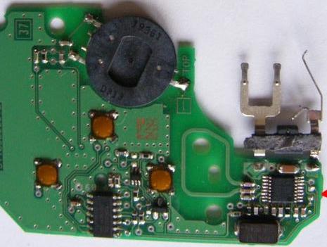

Označená součástka je bez potisku a vylomená. Je to R nebo C a jaké hodnoty ??? ( čip S100= 5100 )

To neoznačené na první foto je keramický kondenzátor, bez schematu nebo možnosti jej změřit v jiné kartě hodnotu nezjistíš. Odpory jsi určil správně.

Poškozený kondenzátor bez označení neurčím, kartu č. 2 která ještě startuje a má mechanický klíček rozebírat raději nebudu a nechám ji jako záložní. Pokud by někdo měl poznačené rozmístění součástek s popisem hodnot nebo našel schema, byl bych rád.

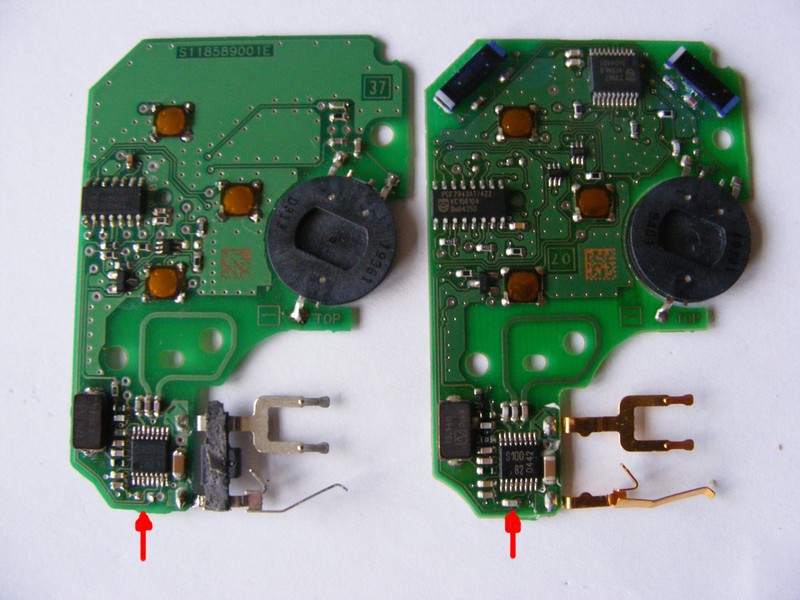

Na obr. níže je rozmístění součástek na DPS karty klíče. Omlouvám se, že v náčrtu je použito neodborné - jednotné označení pro všechny součástky, tedy obdélník. Rozhodující je značka R, L, C. Později, pokud mi vyjde čas opravím a doplním hodnoty.

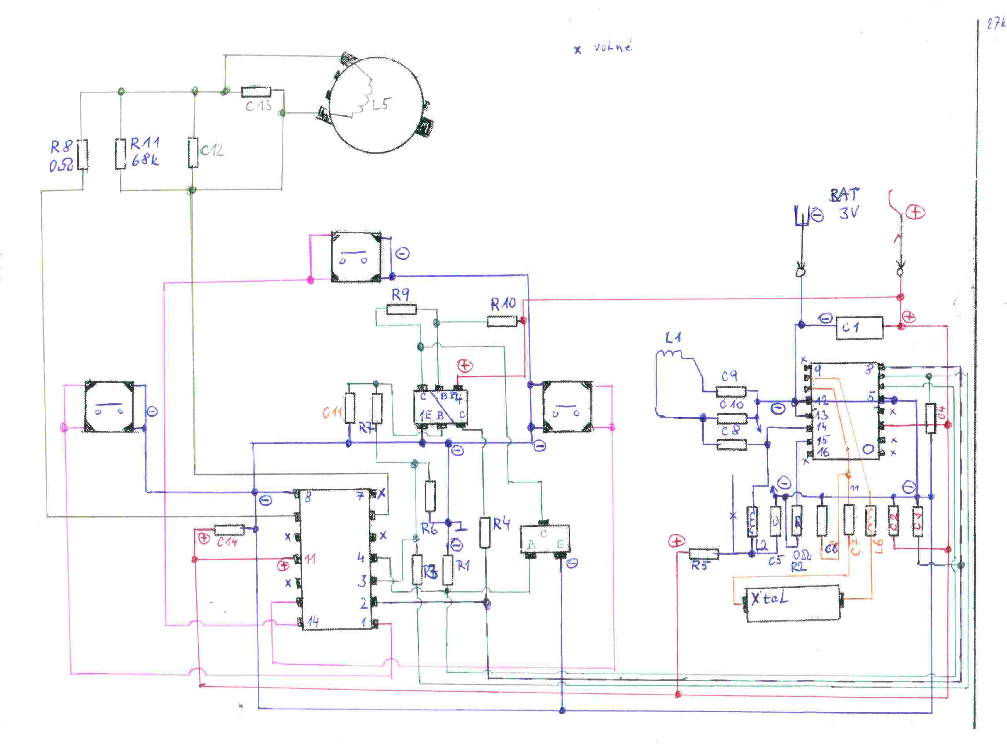

KUBO píše:http://www.renault-club.ru/showthread.php?t=23173
Moje karta se liší od schematu a odkazu které vložil KUBO zapojením rezistoru <b>R4</b>:
