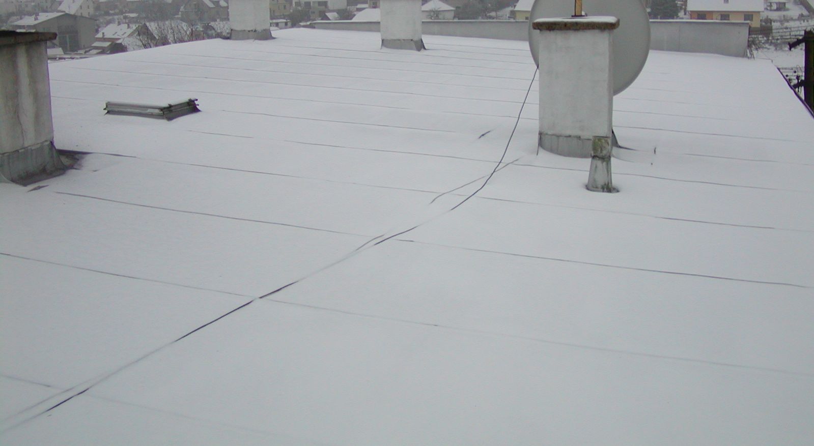

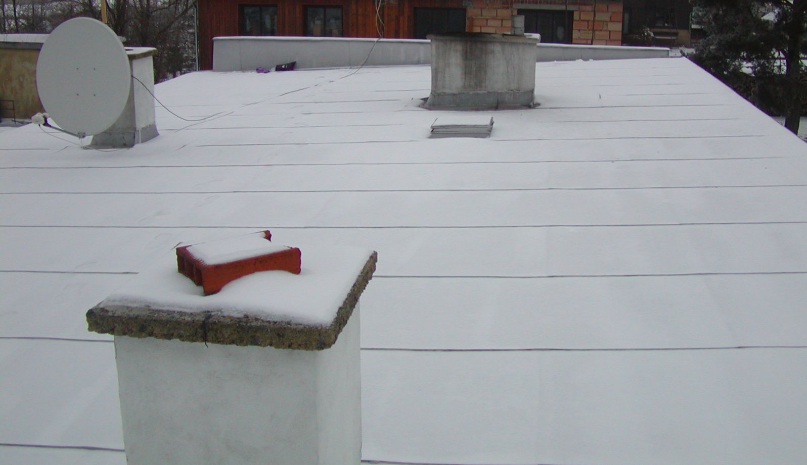

Lze sestrojit anténu (kosočtverečnou) nad plechovou střechou 9x16m pro pásmo 160m a kratší aby neovlivňovala (nebo pozitivně) vlastnosti.
(124.84 KiB) Staženo 71 x
9x16m 8,5m nad zemí střecha není uzemněná ani zanulovaná sklon 55cm na 9ti m.
(100.5 KiB) Staženo 91 x

namaluj obrázek půdorysu celého baráku s vyznačením kde je plech,
něco vymyslíme . . .

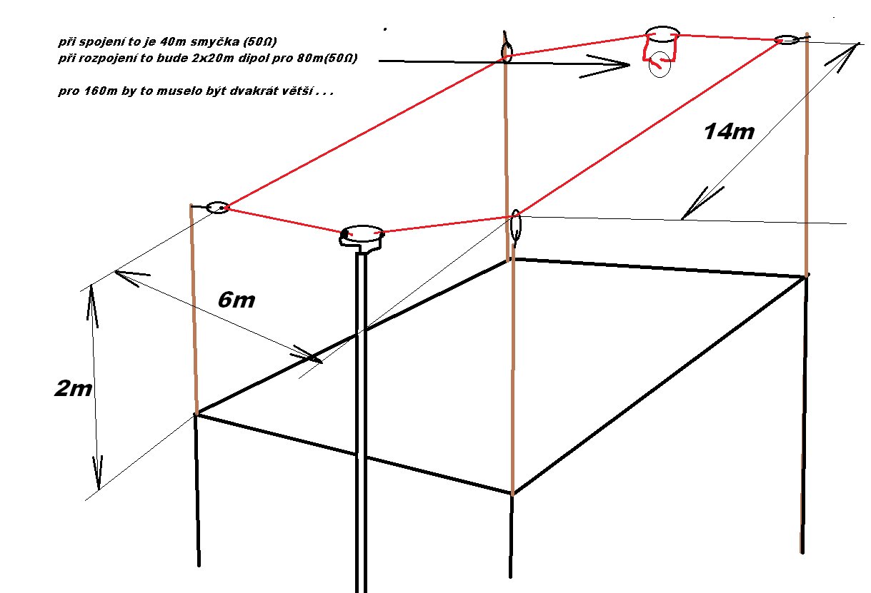

dovolil jsem si načrtnout jednoduchou anténku,
vhodnou na střechu . . .
pokud na to budeš jen poslouchat, mělo by to stačit i na 160m,
ale bude to nepříspůsobený . . .

ok1hga píše:dovolil jsem si načrtnout jednoduchou anténku,
Nemohlo by to být 9x16 na rozích se bude lépe kotvit. Nebo posunout izolátory?.... viz foto.

5410261230 píše:Nemohlo by to být 9x16 na rozích se bude lépe kotvit. Nebo posunout izolátory?
posunout izolátory !
kdybys to udělal větší, smyčku z delšího drátu,
nebude ti to ladit a nepůjde to kloudně přizpůsobit.
co se týká ochrany před statikou ?
je to složitější . . .
uzemnit sloupky v rozích a na izolátorcích mít jiskřiště.
anténu připojovat k zařízení jenom když budeš poslouchat a jinak důsledně odpojovat od zařízení.
U okna kde budeš mít svod od antény, udělat desku s konektorem,
která bude uzeměná.
Současné předpisy, nějak nepočítají s instalací krátkovlné antény . . .
