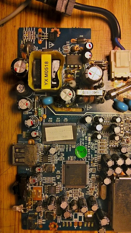

Prosim o pomoc. Nejde zapnout settobox. Posledni cas jel bez vypnuti do poh. rezimu. Onehda jsem to zkusil. a stb nechtel najet. Takze jsem osud uz nepokousel.
Led nesviti. Jedno napětí je 5V druhé 11,96 elity ve zdroji premereny. jak kapacita tak ESR by sedělo. Co jsem zjistil tak staci zvednout těch 5V na nějakých 5.25 a rozsvítí se ledka. Předpokládám ze pojede i stb. Jen nevim jak na to, jestli by slo nějakou změnou hodnot součástek dosáhnout těch 5,25. Myslim ze když se zvedne o pul voltu i těch 11 a cosi, nic se nestane. Odpoledne dodam foto desky. Děkuji.

Dej sem schema zdroje a prověř, zda se to při 5,25V skutečně všechno rozjede.

Zmeraj tych 5V osciloskopom alebo elyty vymen.

Telku v dočasné dilně nemám. Musím doufat ze když ledka svítí, stb jede. Elity jsem ve zdroj. části měřil. Bez závad. Zkusil jsem zaměnit sit. elit. Poté k těm co jsou pověšene na těch 5 a 12 jsem po změření přiložil zkusmo další. Napětí se nehnou. Oscik nemam. Bohužel.
Edit : přikládám foto, elit s tečkou měřen Zajicometrem a kapacita měřákem.
