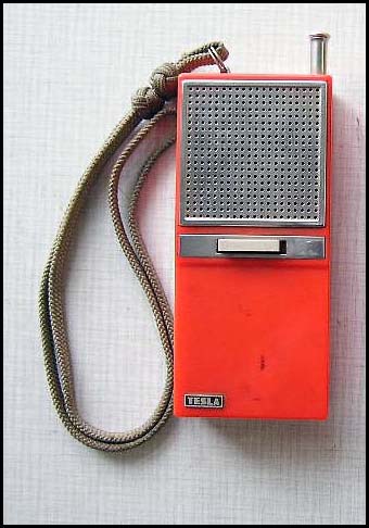

#13 Příspěvek od konosuke »
Walkie-talkie CB Tesla VKP 050 pro občanské pásmo 27 MHz měla v papírech 800 m, nikdy v praxi nedosaženo, vidím tě dobře ale slyšim špatně. Jo leda optimální terén bez překážek a zcela nové baterie Slaný...tenkrát neexistovaly alkaliny jakož i NiMH a jiné výdobytky západní civilizace.
(53.1 KiB) Staženo 145 x
#14 Příspěvek od ok1hga »
konosuke píše:Walkie-talkie CB Tesla VKP 050 pro občanské pásmo 27 MHz měla v papírech 800 m, nikdy v praxi nedosaženo, vidím tě dobře ale slyšim špatně.
no vidíš to, a proti velké anténě λ/2, na CH14 AM 1W(27,125) jsem dělal spojení s VKP050 mezi Českou Třebovou a Ústím nad Orlicí . . . asi 9km vzdušnou čarou . . .
