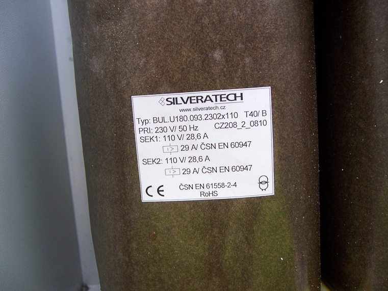

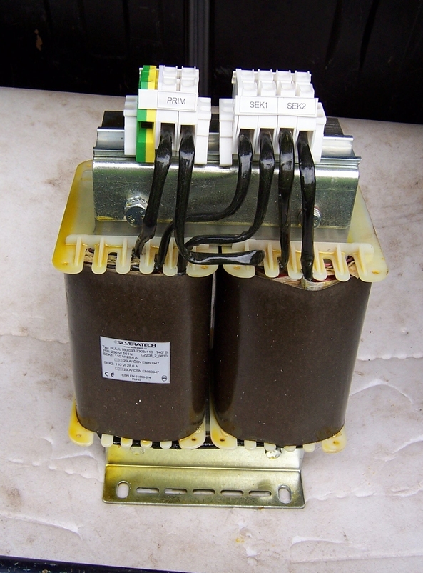

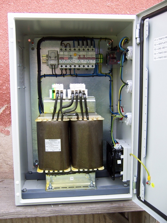

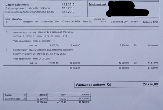

Před pár lety jsem dělal pro karavanisty něco podobného.
Trafa v rozvaděči 230/110 V, 4,0 kVA a 6,3 kVA.
S frekvencí 50/60 Hz nebyl problém, všechny spotřebiče včetně klimošky to pobraly. Není to nic levného, ale k ceně obytného vozu pakatel.
Pro informaci , samotné trafo 6,3 kVA váží 51 kg.
Rozvaděč má rozměry 600 x 400 x 300 mm.
