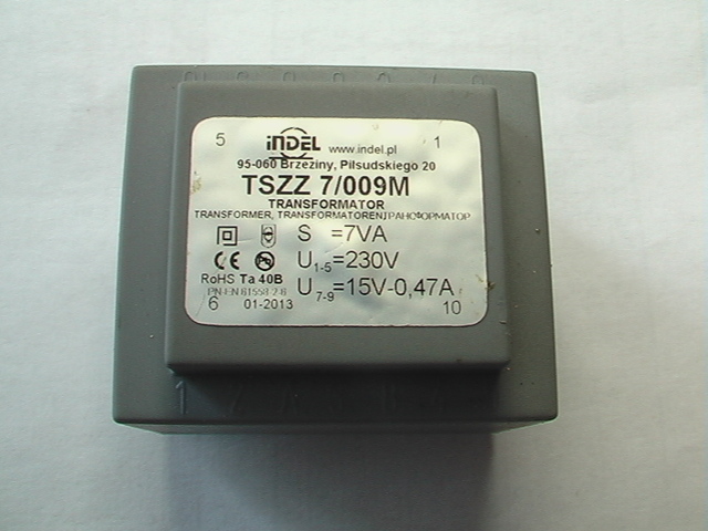

Objednal som si v TME.eu ,okrem iného aj toto trafko,no nejak sa mi zdajú divne parametre. Naprázdno nameriam na sek.23,4V. pri zataženi žiarovkou,300mA,(cez DU10)je na výstupe 12,3V. Merane rôznymi merakmi,takmer zhodne,Myslite že je to v poriadku?Dakujem za reakcie.

No v pořádku to asi moc není. To že naprázdno má trafo na sekundáru výrazně více je u malých traf normální, ale při zatížení jmenovitým proudem by tam mělo být ±jmenovité napětí.
Ostatně, co by si ale chtěl od poláků.
Přesto bych ještě jednou raději vyloučil chybu měření. Je měřený proud skutečně 300mA? Měříš napětí na trafu a ne na žárovce (za ampérmetrem)?

Zdravím EB, osobně bych změřil proud sekundáru nakrátko (ano ampérmetrem připojeným přímo na sekundár jakoby to byl voltmetr, což u takto měkých traf lze ) a z napětí naprázdno (23,4V) a onoho proudu nakrátko nakreslil zatěžovací přímku a podle ní zkontroloval jaké napětí bude na sekundáru při proudovém odběru 0,47A; dle štítku by tam mělo být 15V.

No asi tam nebude všecko OK, když už při 0,3A tam je ne 15V jak je na štítku, ale něco málo přes 12V... Štítek žvaní něco o 15V a 470mA, jestli dobře vidím. Takže buď by tam mělo při 300mA bejt něco mezi 16 a 17V, nebo je proud podle poklesu napětí mnohem větší, jen tak studeným odhadem bez výpočtu dost přes 0,5A...

Tak,asi tak:
pri zátaži 205mA ,je napätie 13,03V,
220mA 11,48V,
298mA 6,7V,úplne do skratu 350mA,
merane ,rôzne mrakmi DU10,M890C a DL185. Taka je pravda-kvalita.

Vyhodil by som to - bud je to vadne alebo smejd.

Reklamovať, vadné trafo, alebo trafo môže byť dobré, iba naň nalepily nesprávny štítok, toto je slabšie ako sa uvádza.
