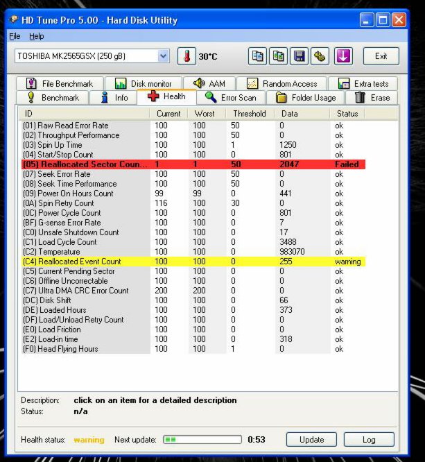

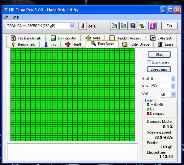

Mám tu jeden hdd kde je v tabulce smart zapsaná chyba sektorů ale když ho dám pomalu otestovat v HD Tune tak je vše ok.Nejde to nějak zresetovat?

Nemusíš s tím dělat vůbec nic. Disk vadné sektory realokuje - od toho má náhradní kapacitu. Pokud bys to chtěl smazat jen vizuálně, buď rád, že to nejde (ačkoliv jeden program to umí) - ztratil bys přehled o stavu disku.

Ten disk je v prdeli. Aj ked sa daju vsetky sektory citat, tak to len preto, ze su realokovane. A podla SMARTu je ich realokovanych 2047 a uz nezostavaju takmer ziadne "nahradne" volne sektory.

Nic jinýho jsem nenašel.Ten regenerátor mě už pár hdd zachránil kde psal smart výstrahu (žlutě)a testem HD tune byl vadný sektor tak po jeho zásahu to bylo pryč.A ani ten vadný sektor se už neukazuje.

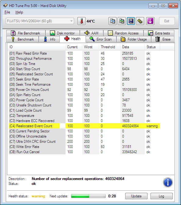

Já bych tak nespěchal. Mám na notebooku asi 8 let starý disk, který má už nejméně 3 roky obrovský počet realokovaných sektorů. Samozřejmě, že jej sleduji a dělám zálohu celé partišny, ale stav disku se nezhoršuje a používám jej téměř denně.
