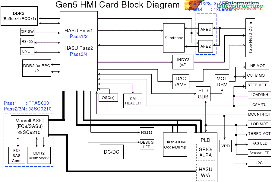

Tak skumam, ako to vlastne funguje. Na prvy pohlad je to zlozite ako hovado, ale mechanicky to nie je zlozitejsie ako mechanika VHS.
Su tam dva unasace - jeden toci cievkou v kazete, druhy cievkou v mechanike. Maju v sebe ploche motory - podobne ako v disketovych mechanikach. Dalej je tam load motor a potom motor vytahovania pasky (vytiahne zaciatok pasky z kazety, prevlecie ponad hlavu a zavedie do cievky). Posledny (piaty) motor je krokovy a sluzi na pohyb hlavy hore-dolu po paske.
Ked vojdem do "maintenance" modu (3-krat za sebou stlacit eject) a zvolim diagnostiku cislo 1, chvilu to nieco robi, potom roztoci unasace na obe strany a po chvili skonci zase s chybou 5. Ked jeden z nich odpojim, ten druhy sa otestuje dvakrat - z toho usudzujem, ze ked su oba zapojene, ich test prebehne OK...

Objavil som tam debug RS232 rozhranie - J38 (RX, TX, NC, NC, GND, NC), uroven RS232, 115200bps, 8n1.
Z vypisu po zapnuti ale velmi mudry nie som...

Vyzera to tak, ze POST testuje len elektroniku. Ked odpojim uplne vsetko (vratane hlavy) okrem jedneho konektora (kde je I2C teplomer), tak sa zmenia akurat stavy senzorov (Loader Cam State, cart in sensor), ale vysledok POSTu je stale rovnaky:
RAS: Diagnostics Result. rc = 0x01, fsc = 0x51680000
Este som si vsimol, ze sa meni tato hodnota:
AFE2_MODULE_0 Ver=1 (val1=6, val2=6)
AFE2_MODULE_0 Ver=1 (val1=4, val2=4)
AFE2_MODULE_0 Ver=1 (val1=7, val2=7)
AFE2 by mohol byt Analog Front End pred hlavami. Nasiel som nejaky blokovy diagram - sice je to z LTO5, ale je to podobne.
(27.73 KiB) Staženo 200 x
lesana87
Příspěvky: 4395
#13 Příspěvek od lesana87 »
Ten výpis je přímo z té mechaniky?
Myslíš, že dvojice vykřičníků před get_cart_position(1) neznamenají, že se mu něco nelíbí? Volá to dvakrát, jako kdyby to zkoušel znovu po chybě.
