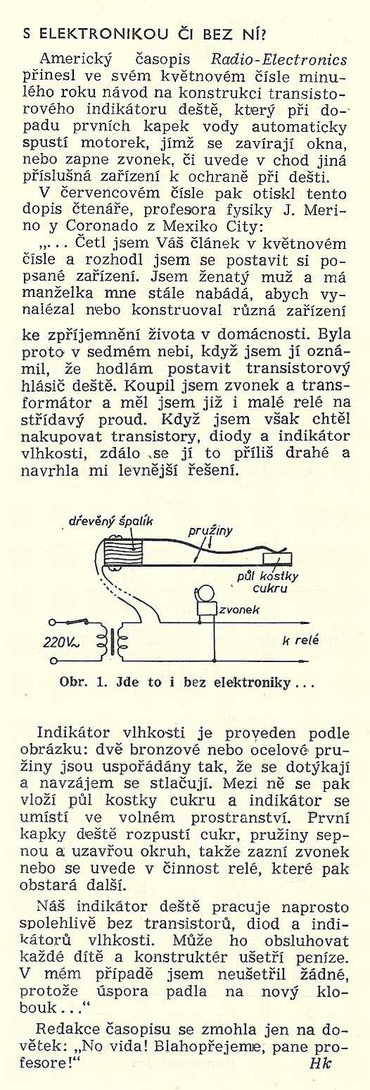

#2 Příspěvek od Bernard »
Něco k tomuto problému kdysi dávno uveřejnila Sdělovací technika v číslu 1/1960:
:wink:
(150.12 KiB) Staženo 297 x
