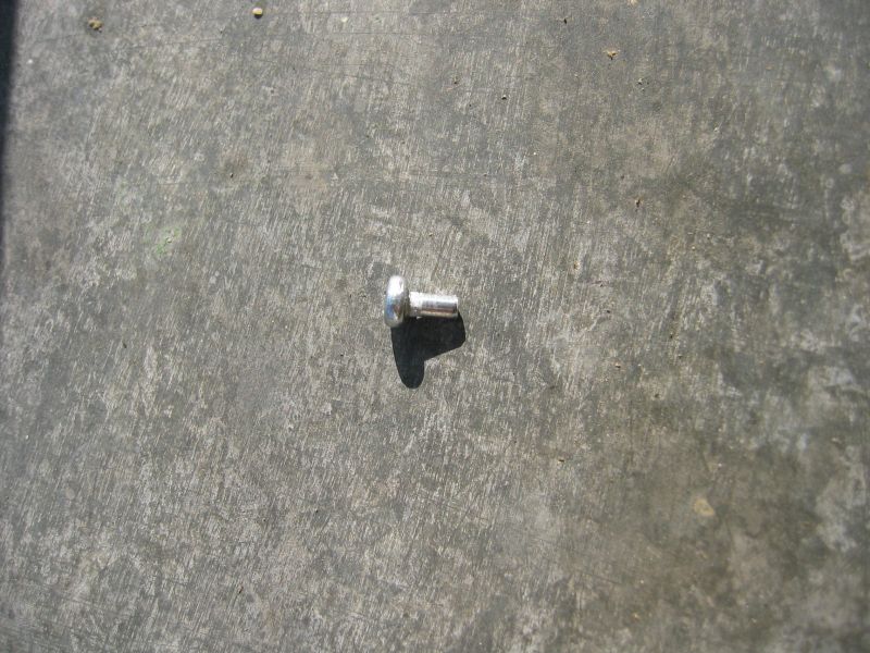

vavy díky za příspěvek. Dnes mi je konečně trochu líp (Měsíc mě trápí bolesti levé ruky, nohy, doktor zjistil bloknutou páteř.), tak jsem to dal na stůl. Pustil jsem se do vypájkovávání první diody ze tří a ejhle, povolený šroubek kterým je uchycena dioda. Chtěl jsem jej vyšroubovat, ale on se točil a nešel ven tak jsem jej podebral nožem a šroubovákem vytáčel. Když byl venku, koukám na závit a bez brýli mi to připadalo jako stržený závit. Říkám si, aby se na železným šroubku strhnul závit v duralovém chladiči? Vezmu brýle a ono na dříku šroubku žádný závit nikdy nařezaný nebyl! :roll: Ono ti šikmoocí jej tam asi narvali kladívkem. :opravar: Časem se "šroubek" uvolnil, dioda nebyla dostatečně přitlačená na chladiči, tím se přehřála a jedna z dvojice diod to nepřežila.
Po vypájení dvoudiody jsem již zkraty na zbylých dvoudiodách nenaměřil, již se daly přechody změřit na zapájených. Byl to ale menší porod s trafopájkou dostat jí ven z oboustraného plošáku.
Přikládám foto toho "šroubku"-kurvítka. Také se mi podařilo sehnat schému díky dobrým lidem jak výkonové části tak i řídící, dávám je sem pro případné zájemce.

Takyto nepodarok bez zavitu som tiez videl - ale nastastie nie na takom kritickom mieste.
