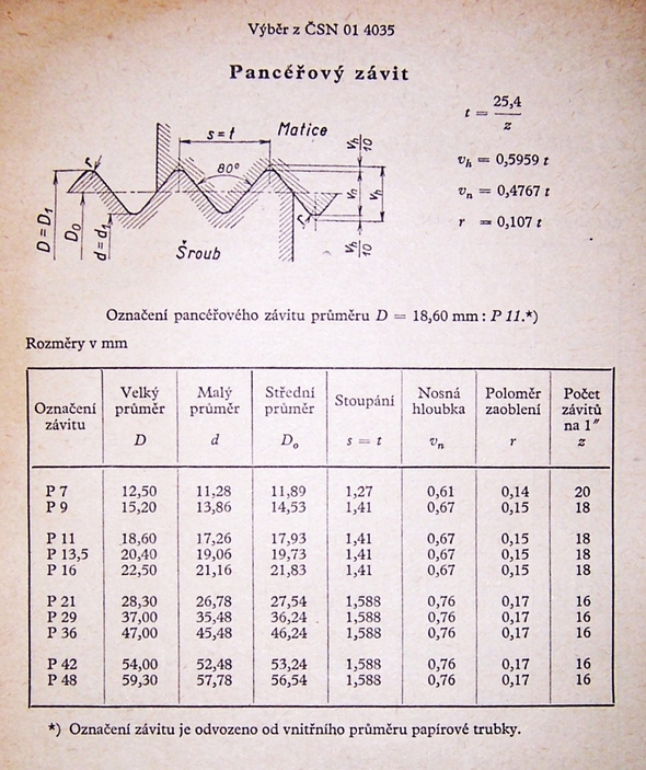

Na elektrikářskejch průchodkách je značení PG7, PG9, PG11 atd. Léta jsem si myslel, že to je "pancéřový závit". Jenže ten je značený jen P. V Černochovi je popsanej, dokonce i řada má stejný rozměry ale plastová PG9 do díry po závitníku P9 jde strasně těžko a hliníková se dokonce zakousne.
Netušíte někdo, jestli PG není proti P nějak modifikovaný? Počet chodů a velký průměr odpovídá, ale neumím změřit vrcholový úhel a zda má PG kulatý konce zubů jako P. Jestli si to náhodou soudruzi v Čině nezjednodušili a na PG průchodkách není špičatej zub. Skoro to tak vypadá, po vyšroubování jsou PG na velkým průměru vorvaný.

Vypadá to, že je pancéřový závit značený jak P, tak i PG.
Rozdíl by tam neměl být. Jinak tady by měl být výkres: http://www.ntv.sk/katalog/nar_buc/zt/pg.htm
Jestli je fakt očesaný závit na největším průměru, tak to asi soudruzi v Číně udělali moc těsný...

Tak to je jasný. Ten odkaz, co dal Michal22, má špičatý konce zubů a to samý v Černochovi je kulatý. No a protože Černoch je už asi 60 let bible nástrojařů, věřím, že má mít kulatý. Ono to lupou vypadá, že i ten závitník od Narexu je kulatej.... Prostě ty špičky závitu součastnejch průchodek se nemají kam nacpat.
Ať žije normalizace!

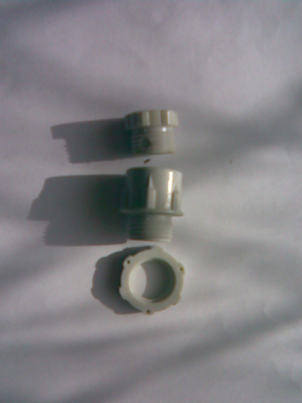

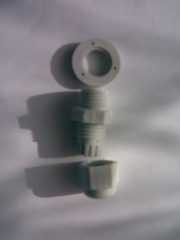

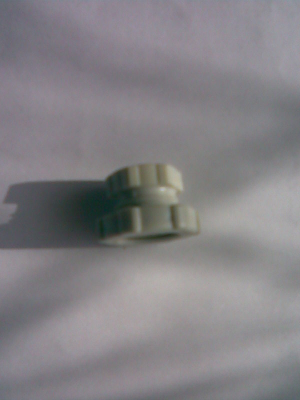

Ono to je ještě složitější. Starý PG měly zatěsňovací matku s venkovním závitem a ten byl stejný na obou stranách průchodky, takže se dala udělat i krátká vývodka. Nový s vnitřním závitem mají závit rozdílný, z toho se vývodka už udělat nedá. Sakra, tem mobil fotí čím dál hůř...
Stará průchodka

Stará vývodka z průchodky
(50.59 KiB) Staženo 64 x
Nová průchodka
(56.08 KiB) Staženo 67 x
