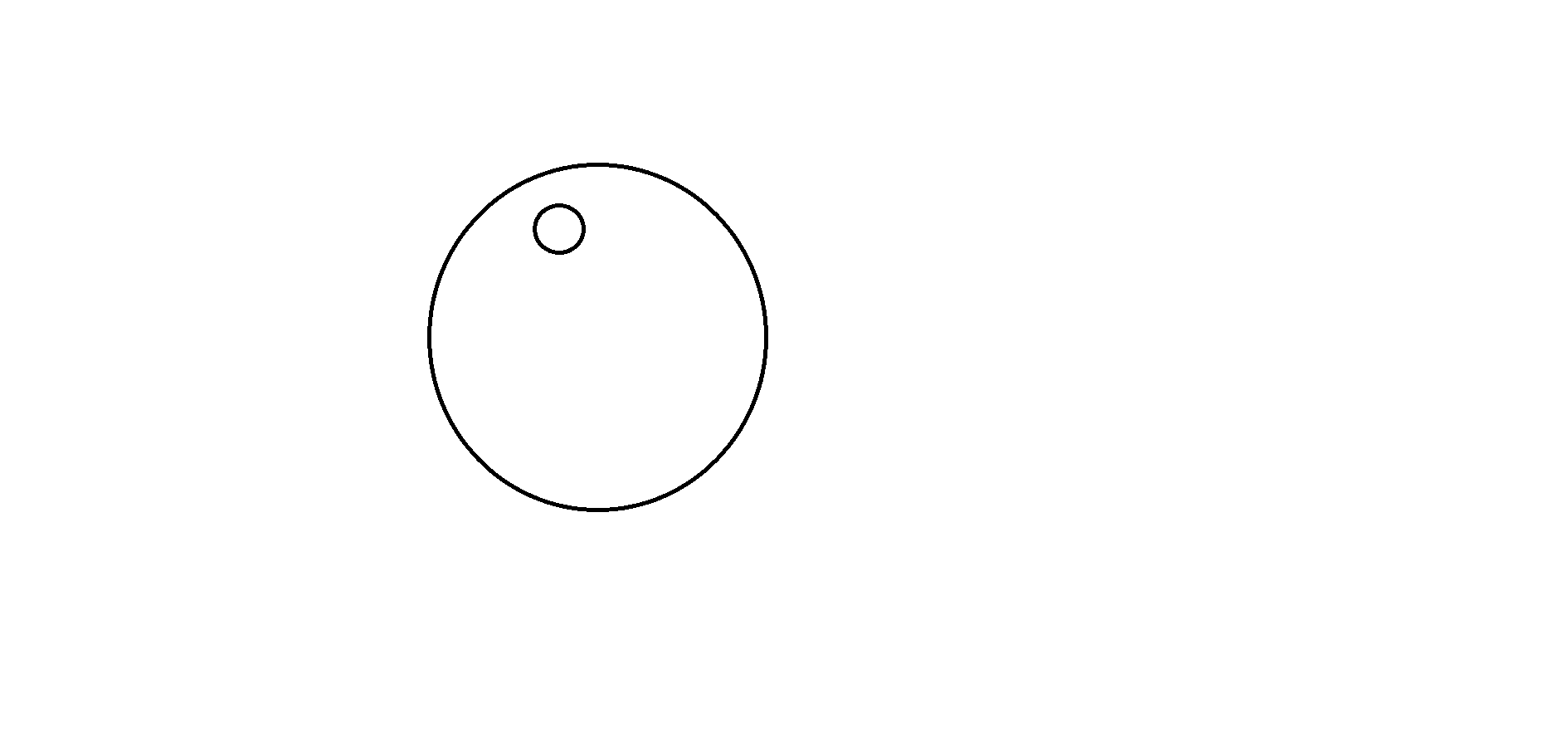

Takto má vyzerať kotúč pre snímanie
(17.87 KiB) Staženo 110 x

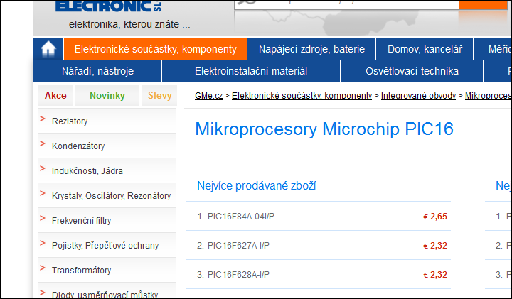

Kvôli čomu je dobré to prekopať na 628a? Čo ich ideš stavať 1000+?

:) nie so svojím som spokojný ale keď si to budú robiť ostatný tak 628 stojí cca 2€ a 84 cca 5€ trošku rozdiel.

#4 Příspěvek od procesor »
Fakt? :wink:

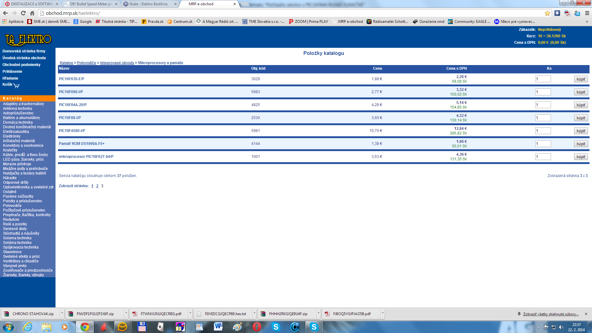

Ja kupuje v tomto obchode
fakt

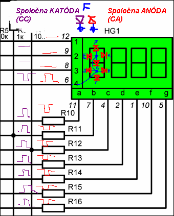

Ešte Vás chcem poprosiť či by ste mi tu nemohli dať asm pre led displej so spoločnou anódou a spoločnou katódou aký je v tom rozdiel(myslím asm pre anódu zvlášť a katódu zvlášť) lepšie by som to pochopil.Ja sa len učím tak aby mi to bolo jasnejšie.Vďaka
radovan7773
Příspěvky: 82
Registrován: 05 led 2013, 00:00
#10 Příspěvek od radovan7773 »

Detto ako pri procesoroch
Rozdiely v cenách sú halierové.
Prekopať a odladiť asm sa oplatí pre 1000+ výrobu.
Principiálne je to jednoduché...
Zorientovať sa v asm-zdrojáku...je na pár desiatok hodín. Autor to písal a ladil aspoň týždeň....

Zabudol som kolečko nemôže byť z plastu!!! Inak by ste sa čudovali že vám to nejde!!!(pre tých čo by to nevedeli)

Plastové...nevidím dôvod, Hádam myslíš priehľadné nesmie byť.
