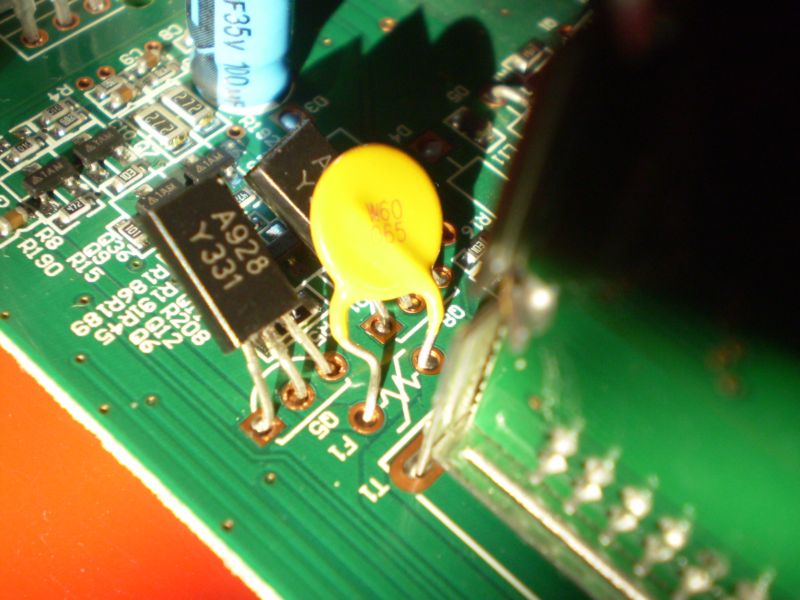

Během měsíce jsem vyměnil tu to součástku asi čtyři krát,ze šrotu.Šrot došel a nevím kde to objednat.Závada se projevuje tak,že po chvíli provozu vypadne signál, jelikož je zapojený do série s výstupem pro LNB.Na polymeru je velký ubýtek napětí, odpor je řadově od 20ohm až do 60ohm a časem se zvětšuje.Zajímá mě kde sháníte tuto součástku.

Je to polymérová poistka 60V 0,65A. Daj tam napr. toto
Pravdepodobne máš skrat v lnb alebo koaxiály(oxidácia). Treba odhaliť príčinu.

Děkují za odpověď.Nebylo to na jednom přijímači ,ale vždy na jiném.Po výměně fungovalo opět OK.
