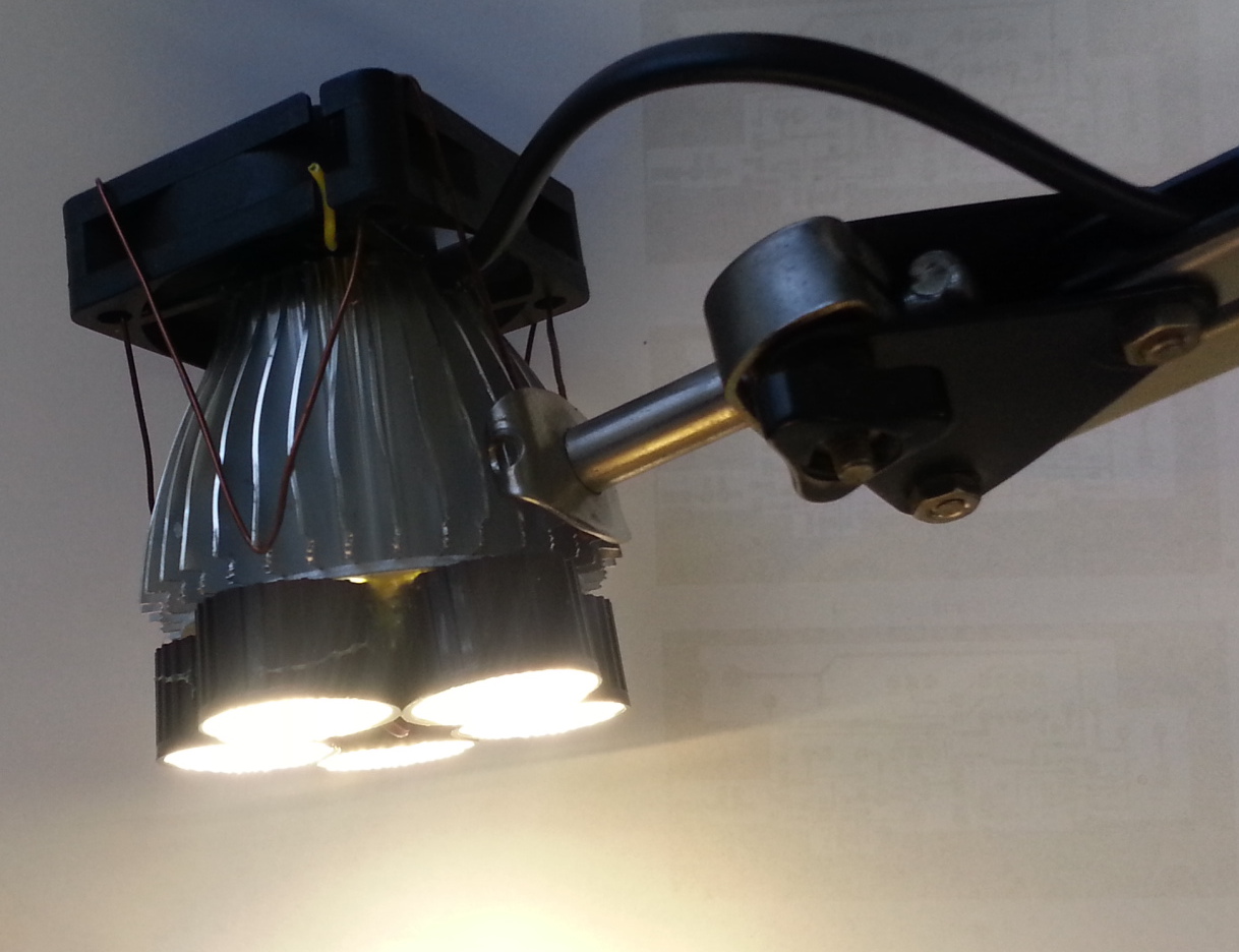

V práci používám tohle:
(5*3W LED a stačí to dokonale i při nasvícení z metru)
(255.18 KiB) Staženo 110 x
