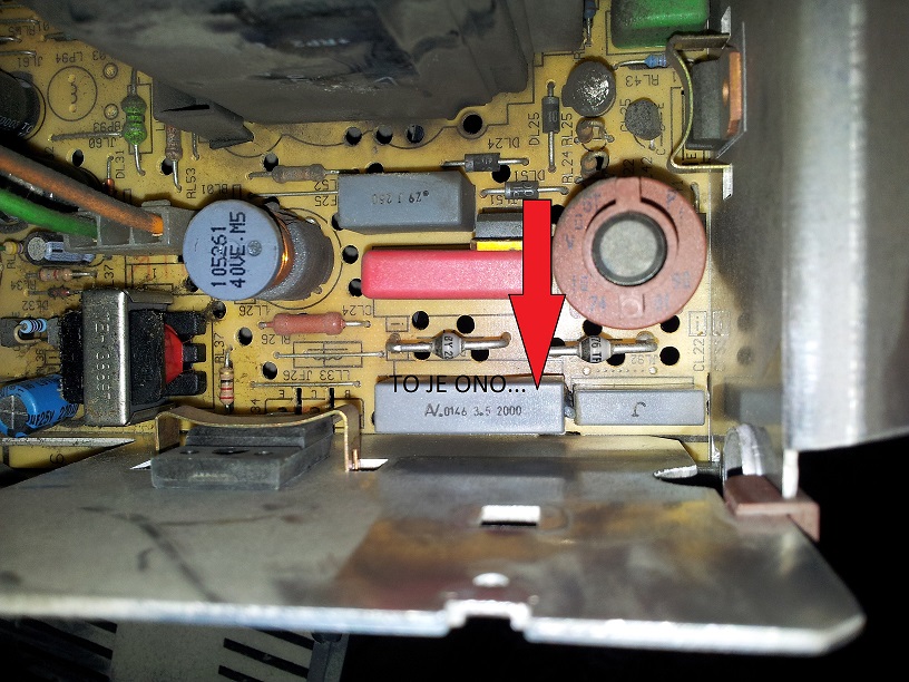

Ahoj může mi někdo říct hodnotu tohoto kondenzátoru? je to 3,5mikrofaradu a 2000v nebo se pletu?

Je to impulzní svitkáč na 2kV,hodnota bejvá řádově desítky až stovky nF. Napiš, co to je za TV a třeba se dá dohledat schéma(aspoň horizontálu) i s hodnotou toho kondu.

14,6nF/2kV.

Kdo vyrábí svitek s kapacitou 14,6 nF? To nevyhoví běžných 15 nF? Beztak je to tam jen k omezení špiček.

forbidden taky na to koukám, divej http://www.signalsuk.com/signalsuk.nsf/ ... enDocument 8O

To teda koukám. 8O K čemu je to tam teda zapojený?

forbidden píše:K čemu je to tam teda zapojený?
Predpokladám, že ten kond je zapojený v rezonančnom obvode a určuje rozmer obrazu. Preto tá hodnota.

Nevím jak je tam zapojený zrovna tento kondík,ale pokud je z kolektoru trandu na zem tak ta hodnota musí být přesná. Pokud to někoho zajímá,tak si najděte "účinostní kondenzátor a účinostní dioda" ,dříve bustr kondenzátor,a možná budete mít jasno. Podílí se na výrobě VN.

Asi nezbyde než zkusit 15n/2kV a podívat se na obraz (široký hlavy postav,elipsový kola aut...) a dorovnat to nastavením H rozměru.

ok zkusim a dam vědět , jinač je to televize Thomson 32VK25E
