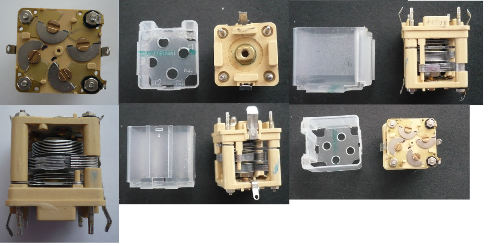

Zdravím, zháňam ladiaci kondenzátor do veže SHARP GX-CD 555, možno bude vyhovovať aj z iných prístrojov, na plastovom kryte je nápis MITSUMI. Rozmery cca 2,5x2,5x3cm. Akby mal niekto tento typ z nejakého vraku alebo aj celé chasis tejto veže bol by som vďačný.

Koukni na katalogové listy od Mitsumi a zkus ho nějak přesněji určit. Určitě se pak u někoho najde náhrada.
Podle mne by měl jít nahradit některým z PVC-22-KT-L..., ale to jen proto, že jediný má dvě sekce pro AM a dvě sekce pro FM.
Tu fotku jsi udělal tak malou, že se to nepozná, tak si to napřed ověř.

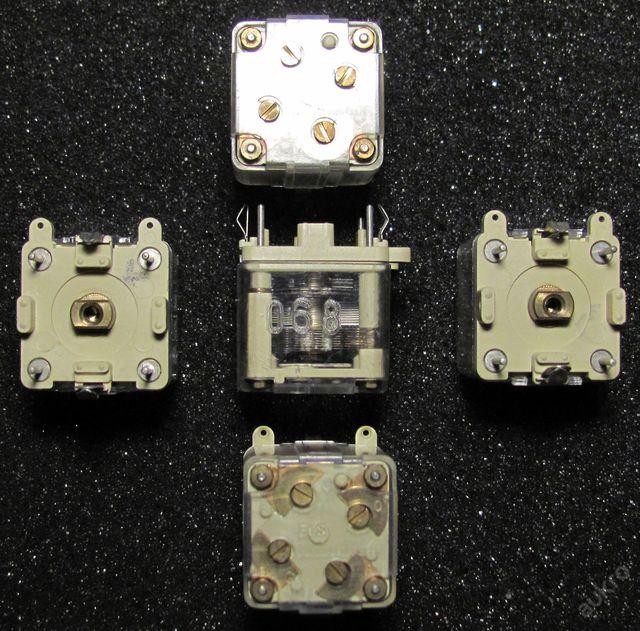

HILL Ďakujem za odpoveď. Medzi tým som kondík rozobral, závada bola v zaoxidovanom a špinavom kontakte na vývode hriadela do DPS. Plastové dielektriká nalisované na pliešky vyzerajú byť OK , po poskladaní by to malo byť v poriadku. Je to riadna hodinárčina. Na AUKRE som našiel niečo čo vyzerá presne tak isto ako môj kondenzátor, keby sa mi nezadarila oprava objednám. Toto je foto z AUKRA -
