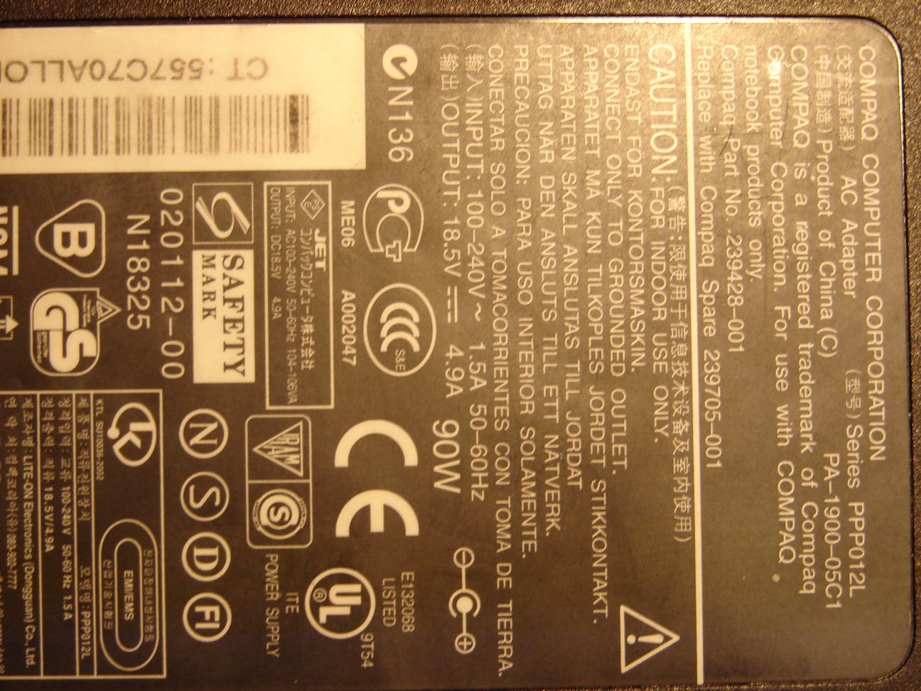

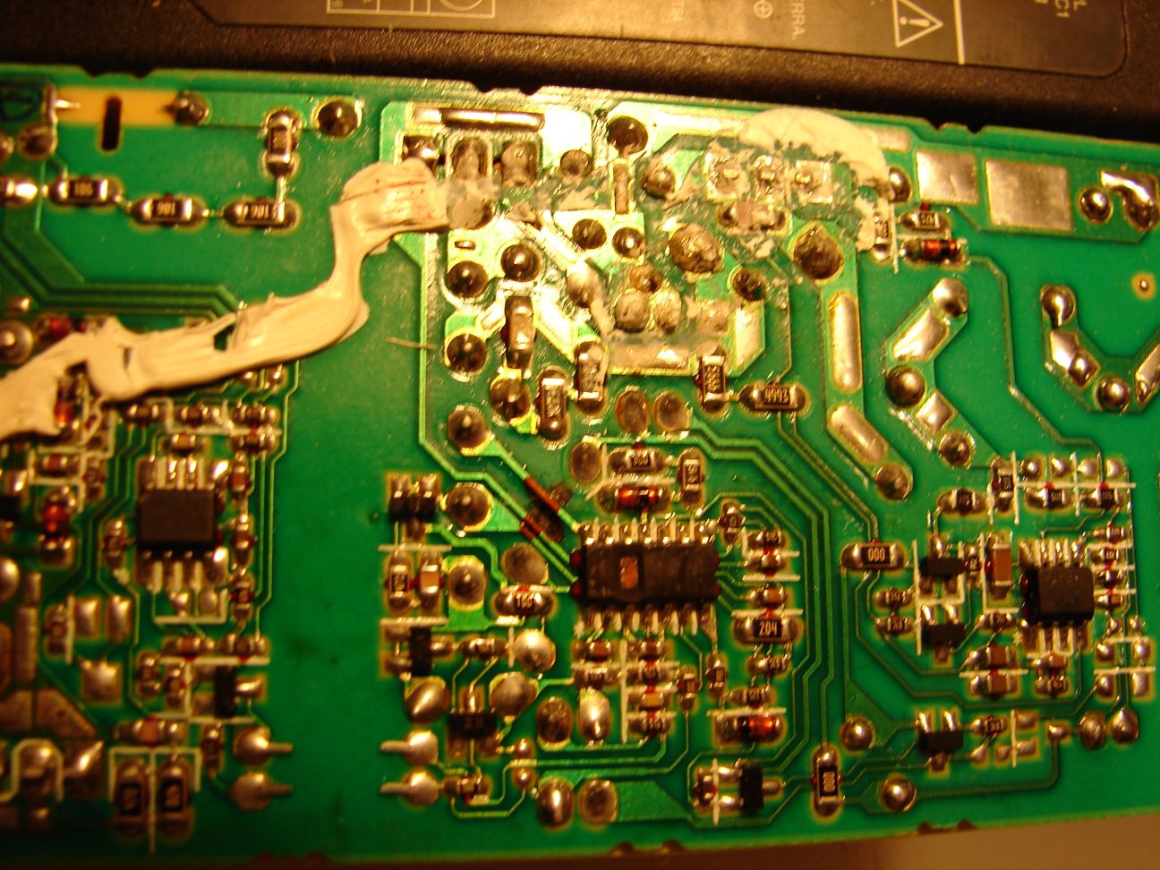

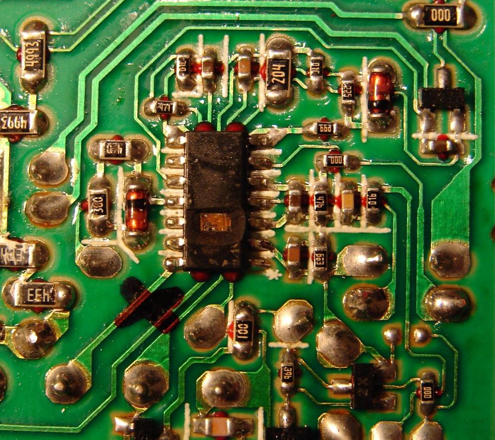

Podaří se určit typ řídícího IO v tomto adapteru pro NB Compaq?
Typ PA-1900-05C1
PN 239428-001
18.5V - 4.9A
Detail plošného spoje
(239.17 KiB) Staženo 247 x
Plošný spoj
(257.34 KiB) Staženo 253 x
Typový štítek
(230.87 KiB) Staženo 195 x

LTA301P ?
Schéma si můžeš stáhnout tady, pokud máš registraci: http://www.elektroda.pl/rtvforum/viewto ... 89#9802689
Něco se probíralo i tady: http://www.elektroda.pl/rtvforum/topic1983840.html
A stačí zadat do google obrázky LTA301P a vyskakují obrázky desek hodně podobné tvojí a taky různá schémata...
https://www.google.cz/search?q=LTA301P& ... 4#imgdii=_
Máš tam pobouchané ještě SMD odpory. Ta dioda může být proražená taky...

A vobec ti nevadi, ze ma o dva piny viac?
CZJKP1
Příspěvky: 2996
Bydliště: ČR-Praha 5
#4 Příspěvek od CZJKP1 »
Tak je to LTA201P ta má jen 14 nožiček...
http://monitor.espec.ws/files/nb_209.jpg
http://i01.i.aliimg.com/wsphoto/v0/3256 ... TA201P.jpg
http://obrazki.elektroda.net/68_1201649081.jpg
Větší švanda je, že k tomu obvodu není žádný datasheet aspol..
Tady je cosi poupraveno na TEA1552T, možná to lze s ním nahradit...
http://www.cqham.ru/forum/attachment.ph ... 1384645231
Nějáká schémata vyplivne google
https://www.google.cz/search?q=LTA301P& ... h&imgdii=_
Nejblíže bude tomu možná toto: http://320volt.com/wp-content/uploads/2 ... 103aid.png
Nebo toto: http://radiokot.ru/forum/download/file. ... 19852f6b96
