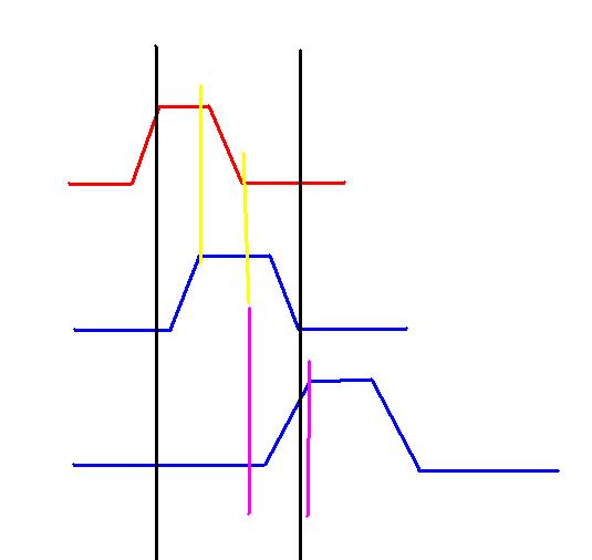

Potřebuji udělat fotozávoru na rychle se pohybující předměty. Jeden fototranzistor je šířku co potřebuji hlídat málo a tak uvažuji o jejich sériovém zapojení. Ale nevím, jak je to s jejich rychlostí. Podle mého se nejspíš bude zmenšovat úměrně s jejich počtem. Nebo je to scestná myšlenka a je to úplně jinak?
Když zastíním najednou všechny 4, bude výchylka veliká. Když jeden, bude zhruba čtvrtinová. Všechny tranzistory musí být pootevřeny a chovat se jako odpory.

Diabloka má délku asi 5mm, doba průletu před jednotranzistorovým čidlem bude 0,005m/(Rychlost broku[m/s])
