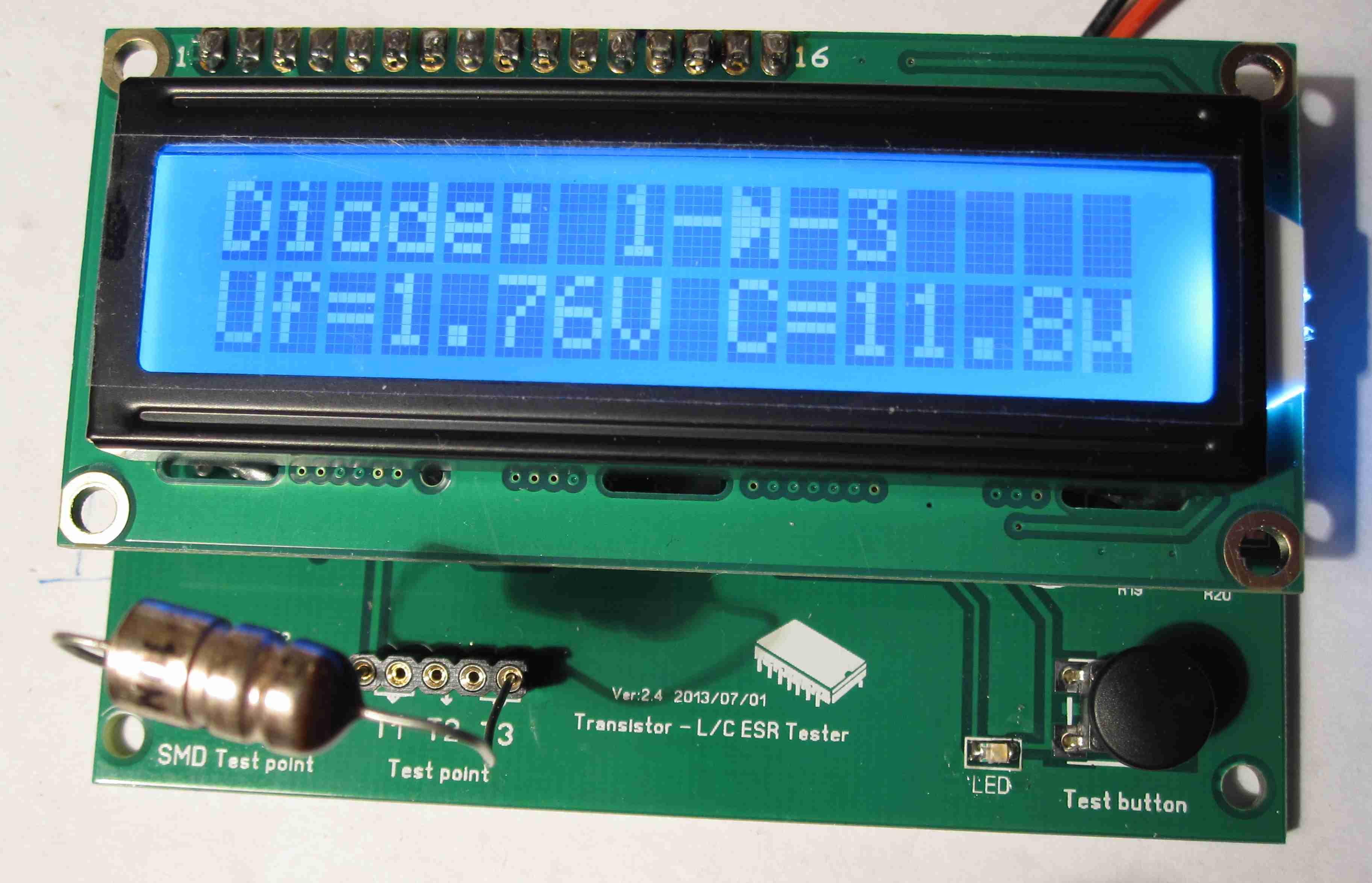

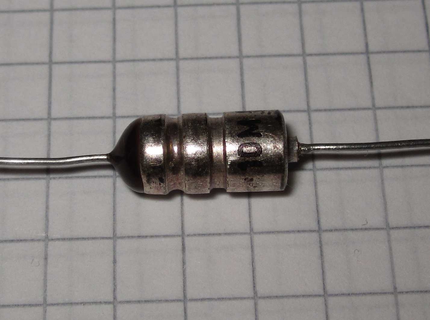

zdravím, pořídil jsem si multi tester součástek na aukru a při zkoušení jsem narazil na (asi tantal) elyt 10uF 50V o kterém tester tvrdí že to je dioda.
O tom testeru si velké iluze nedělám ale na moje potřeby by měl stačit.
Myslíte že to je vlastnost toho elytu anebo vada testeru ?
(Těch elytů jsem zkoušel několik)

Tantal má skutečně vlastnosti nelineárního prvku, však se kdysi dělaly i elektrolytické usměrňovače, tak proč ne s tantalem?
Jeho ustálený proud v obou polaritách je různý, takže příliš chytrý šlusmetr ho mylně jako diodu vyhodnotí.
Označil bych to za souhru vlastností tantalu a měřidla.
Co vyhodnotí s hliníkovým elektrolytem?

vše ostatní měří normálně, kapkový tantal 5u mu taky nedělá problémy, jediný problém (zatím, protože tester přišel dnes) je s uvedeným 10uF 50V.
Mám jich několik a všechny jsou ze stejné série "KZ" tak nevím jestli by se jiná série chovala stejně, ale asi jo.
díky
ed: hloupé je že mi to tím pádem nezměří ESR

Ale zkoušels mu připojit napětí opačně pólované? Tento axiál normálně vede, i když má proti diodě dost velký odpor, ale připojíš ho na správnou polaritu a takřka okamžitě se naformuje.

zkusil jsem jej připojit na 5 min na 40V ale beze změny. Možná to chce delší formátování, protože ty kondy leží v šuplíku cca 15 let, i když hliníkáče mají stejnou historii a ty to nedělaj..

Dyť ti to vysvětlují, tantal se chová stejnosměrně jako dioda, tak ho to tak i identifikuje. Posť si do tantalu 1mA ve špatné polarizaci a změř napětí na něm.
Al kond snese v opačném směru polarizaci 2V, tak ho to jako diodu nepozná.
Aby to rozpoznávalo správně, tak by tam museli ještě hlídat, že ta "dioda" má podezřele velkou kapacitu v závěrném směru.
Jestli ti ta funkce nevyhovuje, tak to zahoď do popelnice, krám jeden čínskej :lol:

Některý tyto univerzální testery mají vysloveně uvedeno, že pro měření tantalů je třeba dodržet naznačenou polaritu.
