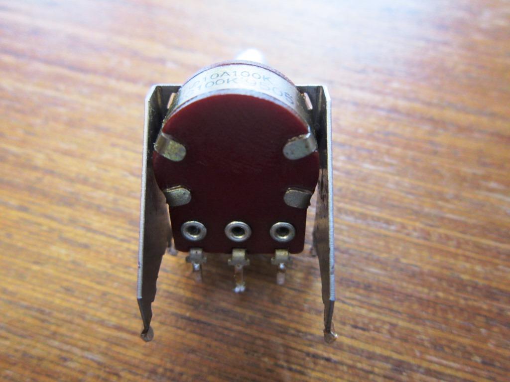

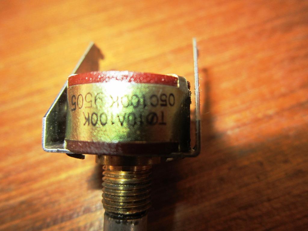

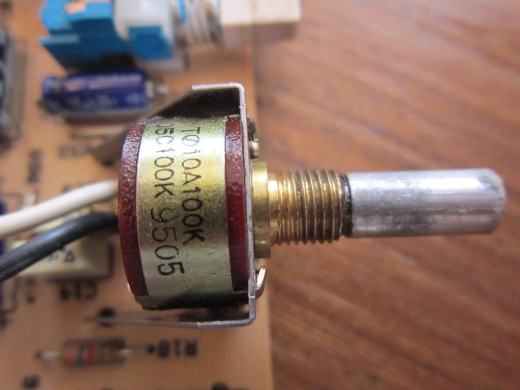

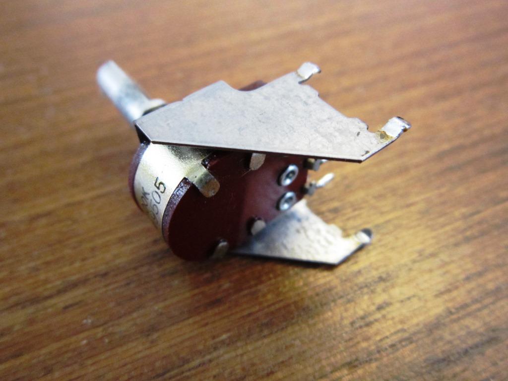

Mám problém s potenciometrem u svého comba. Začel chrastit a zrovna v tom bodě co nejvíc potřebuji. Jedná se o GAIN a nevím kde a jaký typ shánět. Viz foto. Prosím jestli už tohle někdo nějak řešil jestli by mohl poradit.

100kΩ

Tipuju, že to bude tento, ale nevím, kde ho v tuzemsku sehnat - podle popisu by ho mohli mít tady, ale je to bez fotky...

Asi nejsnadnější (mechanicky) by byla náhrada potenciometrem R16140N-B100k (ten je lineární), případně R16140G-B100k (logaritmický), průběh asi nebude u gainu životně důležitý.
A, nakonec, nejspíš by nebyla na závadu ani dráha s odporem 50k.

Speciální průběh, takže nejlépe originální díl.
Kde je použita ta druhá dráha ? Pokud teda vidím dobře a je to dvojitý.

Já bych ho rozdělal, vymyl, pořádně prohlídl a namazal. Vydrží určitě ještě více než nová náhražka.

Už má mazání za sebou. To bylo první co jsem udělal. Vydržel dvě zábavy.
Takže raději potenciometr logaritmický.

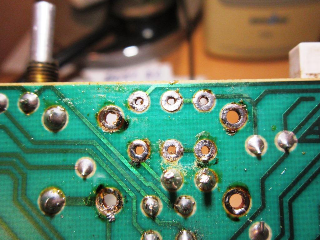

Je opravdu dvojitý. Tady je obrázek plošňáku.
Budu shánět a určitě objednám. Uvidím kde se dá.
Zkusím to co píše ohryzek36. To by asi měl být originál a to bude asi opravdu to nejlepší jak píše Sendyx.

Ten co píše Ohryzek je 30C, tedy úplně jiný....

Ajajaj tak to budu zas hledat dál...........
A co znamená to 30C? Je to jiný rozměr?
Sendyx
Příspěvky: 12454
#10 Příspěvek od Sendyx »
Průběh.

Aha. Díky! Ono těch značení je víc a já je neměním dost často tak se v tom hůře orientuji. Já tedy potřebuji jak označený? :roll:

No, tak všechno je poněkud jinak, je to custom pot, 10A/5C jestli vidím dobře na schématu. V rejstříku ho momentálně nevidím, jakákoliv náhrada bude fungovat blbě.
Edit: Škoda že ty dráhy nemají jeden konec propojený, měl bych za něj náhradu - sice ne mechanicky stejnou, ale vlezlo by to.
BTW, ty EQ poty s vyvedeným středem máš všechny v pořádku ? Ty snad mám i skladem.

Jo, to by měl být on, a cena je tak 50% co od Fenderu.

Ano. Děkuji! Omlouvám se! Včera jsem byl nucen jít oslavit MDŽ a těch Becherů - no hrůza.
Všechny ostatní jsou zatím OK, když tak se ozvu. Díky Sendyxi! Obědnám se stopro jistotou to co doporučil kasa.
