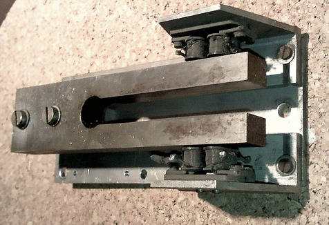

Tato ladička byla zabudována ve skříni se 4 elektronkami jako zdroj 440 Hz.
Buzení obstarávaly cívky vykuchané ze sluchátek.
inkurantní ladička
(35.37 KiB) Staženo 94 x
