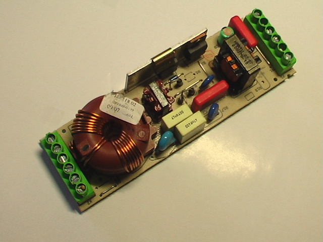

Pozdravujem všetkých,chcel som použiť elektronické trafo,(na fotke),pre napájanie LED,no nejak sa mi to nedari usmerniť.Skúšal som grecak i jednocestný,aj s schottky,elit,no neide to.Ma stým niekto skúsenosti?,ako na to? Toto trafo v pohode taha 50W,12V halogenku,no ak to -usmernim-,5W ,12 žiarovka nezasvieti,len blikne.Ako nato na LED,teda spraviť DC napätie.

Zkušenosti říkají, že to není dobrý nápad.
Účelem tohoto zdroje není poskytovat stejnosměrný proud. Primární, ani sekundární napětí není řádně vyfiltrováno.
PC nebo notebookový zdroj jsou daleko vhodnější.

Toto hlavně potřebuje zátěž na výstupu. Vzhledem k velikosti bych ho šacoval na 75-100W a to s 5W žárovkou nejede. A s LED už vůbec ne.

Hlavně tam nebude symetrickej tvar impulsu na výstupu - tyhle zdroje mívají jen 1 spínací tranzistor na primáru a na výstupu za trafem je tvar skoro jako na výstupu z blokovacího měniče...

Je to specializovaný regulovaný zdroj pro žárovky.A pro nic jiného.
