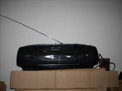

To bychom nebyli dráteníci - bastlíři...pokud rádio i CD funguje tak není důvod k recyklaci nebo ano ? Tenhle bazmek na fotce je shodou okolnosti Sencor...bez CD bohužel, a původ, věříte ? Kontejner. Potencáky, šaltry chrastí, mechanika muchlá pásek, paráda a realizace.

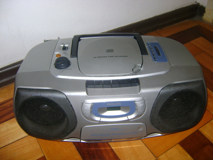

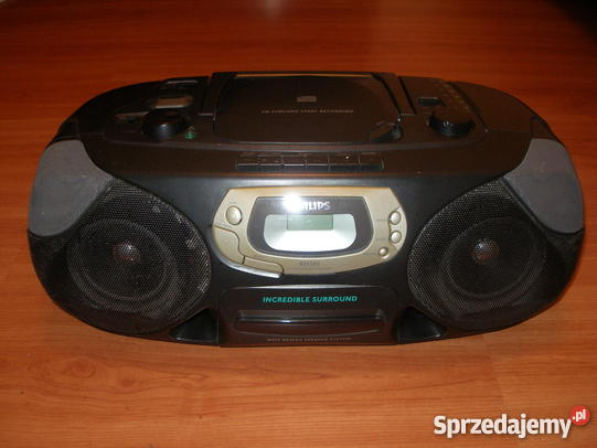

No já myslel přístroje z konce 90. let a přelomu století. Třeba známou trojkombinaci AZ1010 nebo AZ1202. Kvalitní provedení, reproduktory mají oddělené bassreflexové ozvučnice takže mají velmi kvalitní zvuk, vnitřek je koncipován modulově - žádná jedna univerzální deska. To už se dnes bohužel nevyrobí. Pokud není nutně potřeba USB nebo nějaká čtečka (na přehrávání takovýchto blbinek je koneckonců PC) tak není co řešit.
AZ1010
(95.99 KiB) Staženo 201 x
AZ1202
(26.91 KiB) Staženo 182 x
