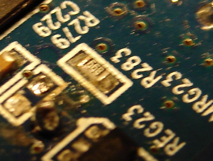

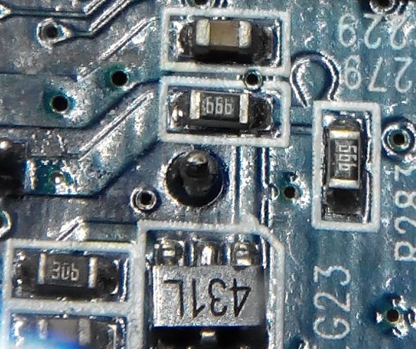

Odpor je označený naprosto záhadně: 899 nebo 668. Ale jakou to číslo představuje skutečně hodnotu? Měřeno zapájené přímo na desce jsem naměřil 4,74 kΩ v obou polaritách měřáku. Stejně značený odpor na jiné pozici 2,54 kΩ. Na jiné shodné desce je označení poněkud málo odlišné:
66b nebo ?99 (může to být chyba v potisku?).

EIA-96
Google: 66b resistor
Byl jsi si doposud vědom její existence???
66B = 66b = 4,75kΩ
30b = 2kΩ
Používají jak velká, tak malá písmena, to je novinka i pro mě.

Díky, teď už to dává smysl. Neměl jsem o tom ani ponětí.
