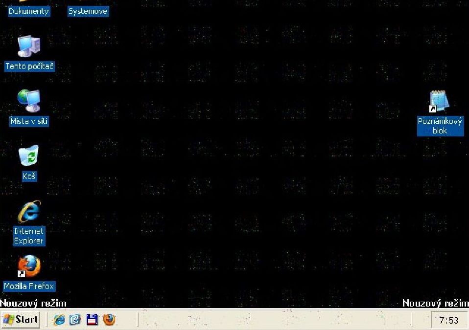

Notebook (Lifebook E8210) má na displeji jemné barevné body. Je z toho možno usuzovat na vadnou videoram?

Je tam ATI grafika alebo Intel?

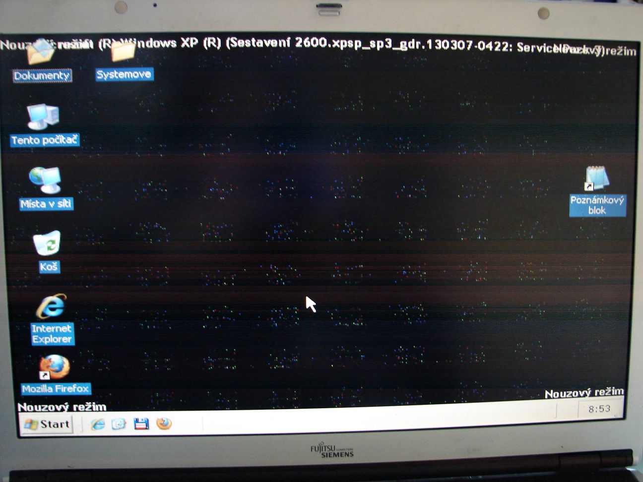

Je tam asi ATI grafika. A foto obrazovky vypadá poněkud jinak než printscreen.

Vyzera to na tu video RAM.

Takovýto projevy jsem naposledy viděl před mnoha lety na PCI S3 grafikách, tak to bylo to videoramkou. Ale už tak 10 let jsem to nikde nezažil.

Jo, VMT znam a pouzivam dlouho, je to asi 1 program sveho druhu. Kdyz VGA dela artefakty, tak to VMT chyti, ale to uz je pozde. Naopak pomuze odhalit chyby v dalsich castech VRAM, ktery se nepouzivaji jako FB a neni to tudiz hned videt (karta muze ve 2D chodit pekne a ve 3D sere). Obcas sem nakou starsi grafiku rozchodil prefoukanim pametovejch cipu horkovzduchem, ale nekdy to taky nepomohlo a chyba byla evidentne v kremiku...

Vypadá to na spíš na nakopnutou adresaci VRAM, to může dělat taky ten grafickej chip, nebo jeho zakontaktování.

Kdyby bylo neco s adresaci, tak by se tam zrcadlil vicenasobne stejnej kus obrazu, proste bylo by to pravidelny. Ten rozsypanej caj na fotce je spise nahodnej, to bude samotna pamet... Jinak samozrejme obecne muze zavada vzniknout vsude, i jak rikas.

Je to typická závada studeňáku na paměti. Stačilo by prohřát, ale protože nikde není jistota, kolik je tam toho cínu, tak sundat a napájet znova.

Ale je náhodně na všech datovejch bitech a oblast se celkem pravidelně opakuje ve čtvercích :)
Mezi GPU a VRAM bývají také tlumicí odpory, zvýšený odpor (studeňák) pak může způsobovat pomálé přepínání adres, nebo přeslech do adresového drátu.

Prakticky stejně se mi projevovala grafika ATI Radeon 9000Pro. Po nabootování byl obraz z počátku čistý, ale se zatěžováním grafiky se postupně tyto bodové "mapy" množily. Řešil jsem to výměnou grafické karty. :wink:

Ale v kazdem ctverci jsou pokazde trochu jine rusici body i kdyz na prvni pohled vypadaji podobne. Tlumici odpory a preslechy - no teoreticky jo, ale zda se mi to mene pravdepodobne. Predpokladam, ze tazatel uz to zrusil, takze vysledek z VMT se asi nedovime :)
