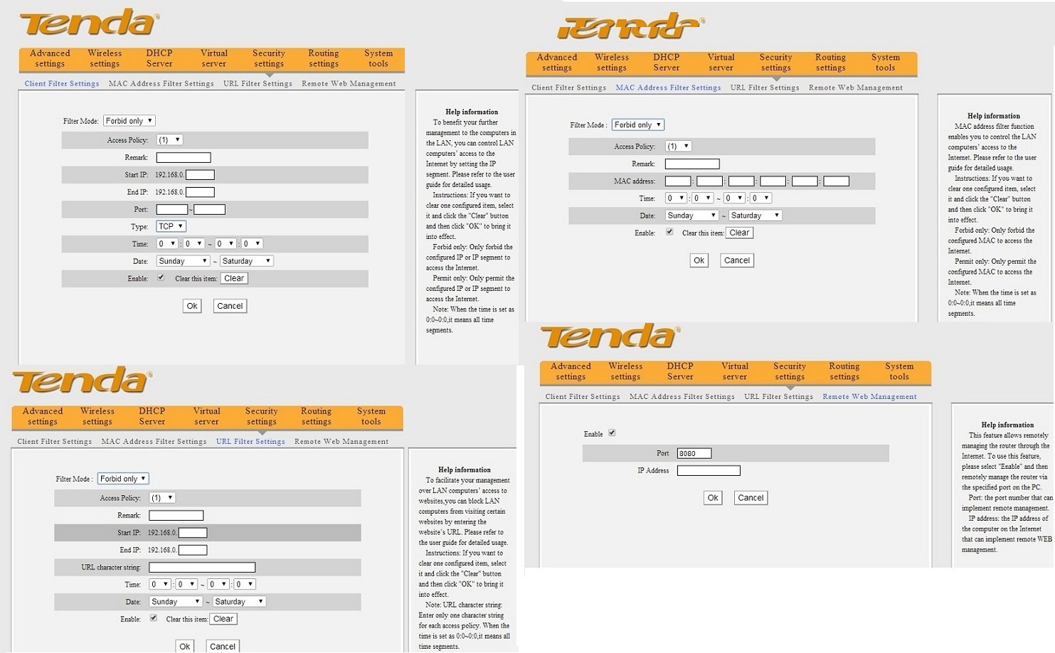

Jo to jsem tu našel díky :). A to Forbid only mám u čeho nastavit ?
Client Filter Settings, MAC Address Filter Settings, URL Filter Settings,
Remote Web Management. Vůbec nevím co tam mám nastavit, ale předpokládám že port a IP adresu, které mám nastavené v přesměrování portů.
Nastavení zabezpečení
(296.03 KiB) Staženo 119 x
FHonza
Příspěvky: 1443
#9 Příspěvek od FHonza »
Určitě Client Filter Settings. Já to z návodu chápu tak, že když je nastavený režim "Forbid only", tak jsou zakázaná vložená pravidla, ostatní jsou povolena. Tj. bych nastavil "Forbid only" a žádné pravidlo nevkládal.

#10 Příspěvek od Kurrur »
Tak jsem to nastavil, bez IP a portu mě to nepustí dál, tak jsem tam nastavil IP a port arduina na které se přihlašuju v lokální síti, ale pořád to nefunguje ani přes to no-ip

#11 Příspěvek od FHonza »
Tak vyber "Permit only", Start a End IP je adresa Arduina. Port taktéž. Typ protokolu dej Both. Čas a datum aby bylo vždy. A ještě zatrhnout Enable. A určitě máš dobře Port forwarding ? Na lokální síti to fungovat bude i bez něj.

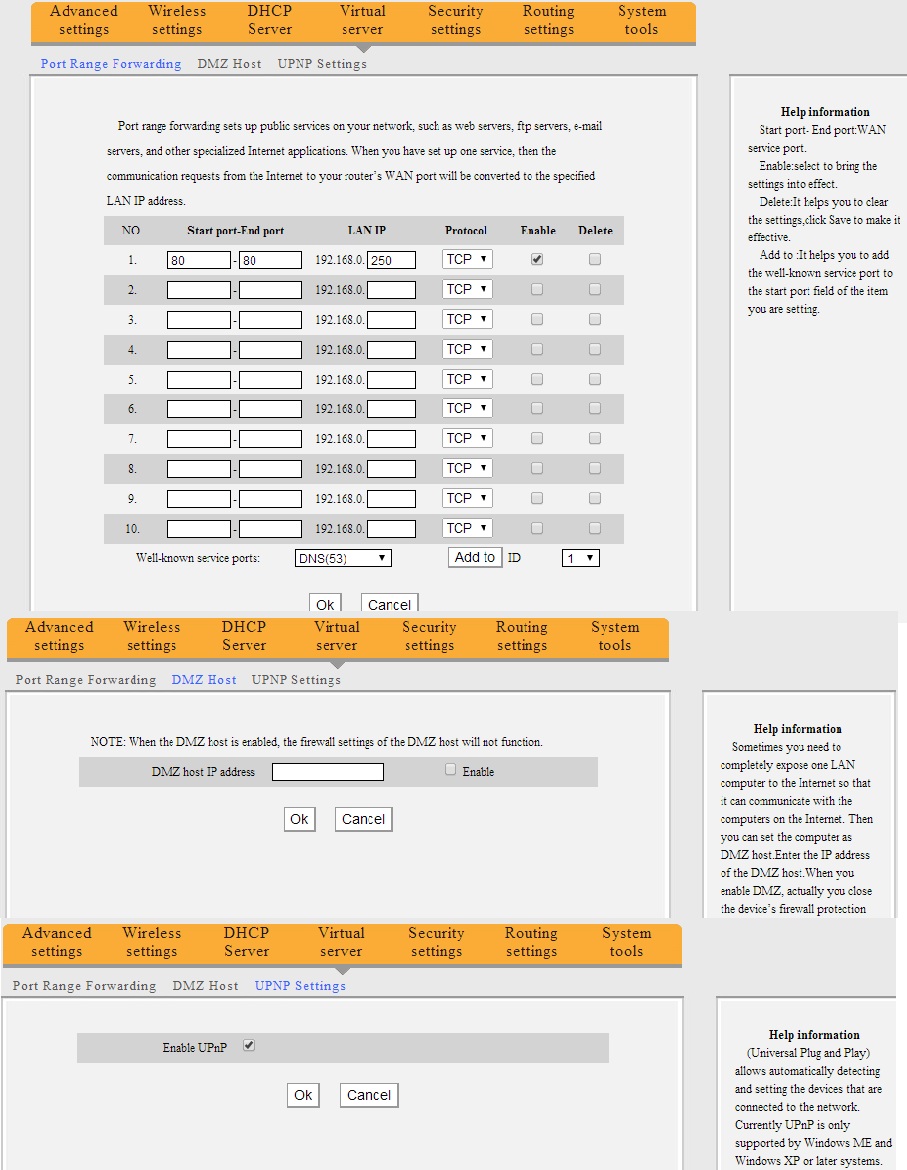

#14 Příspěvek od Kurrur »
No nastavil jsem to takhle, ale myslím, že tam nemám chybu.

Příspěvky: 1443
#15 Příspěvek od FHonza »
Večer jsem si to zkoušel. Prostě nastavím forwarding a firewall a funguje to. Jenže mám jiný router...
Jestli máš nastavený port forwarding, tak vyzkoušej zvenku jestli vůbec někdo na portu 80 naslouchá. Např. tímto
nástrojem. Nevím co všechno tvůj router zapisuje do logu, ale zkusil bych se podívat jestli neloguje přístupy zvenku.
A ještě mě napadlo, zkus použít jiný port na Arduinu a patřičně uprav forwarding.
