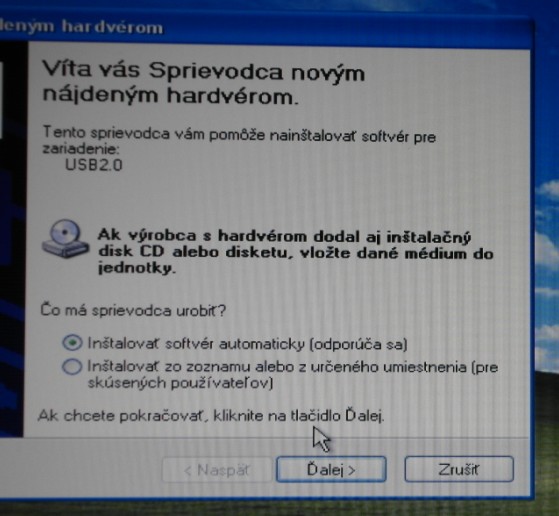

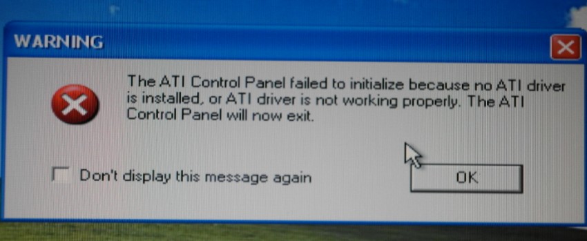

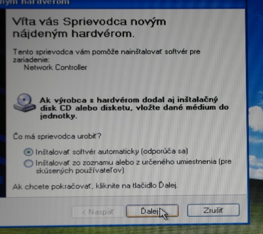

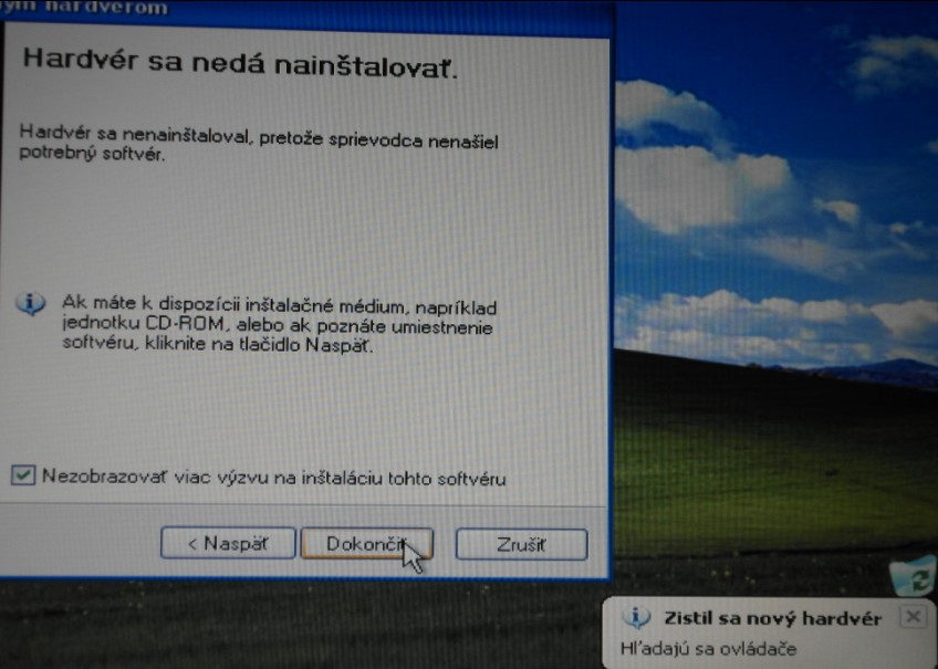

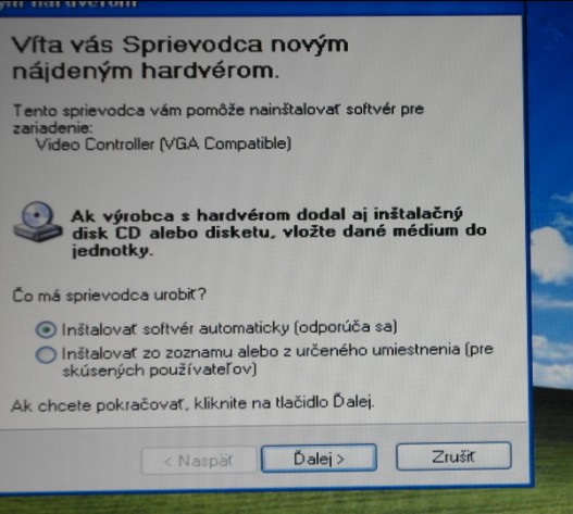

Dal som iný čistý disk, naň image z toho XPčkového.
Po prvom nabootovaní OS sa ukázalo dialog. okno (obr. 1) a po jeho odsúhlasení postupne ďalšie okná (obr. 1 až 4). V nich po zadaní voľby aut. inštalovať bol vždy výsledok rovnaký (obr. 5).
Pýtalo reštart. Po ňom sa znovu ukázalo okno (obr. 1).
Desktop_Vlastnosti_Nastavenie ponúka
1024x768
800x600
Je to vajcovité, na celú šírku displeja bol aj DOS z Hiren's BootCD, aj jeho Mini Win. Ako teda z toho urobiť 4:3 :?:

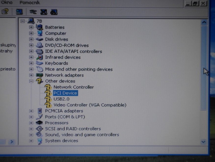

Dík, dúfam že to zvládnem. Ak mi dala táto stránka tie správne info, problémom je v prvom rade chýbajúci ovládač zákl. dosky. Našťastie predávajúci dodal všetko príslušenstvo v perf. stave, čiže aj všetky CD.
(104.56 KiB) Staženo 82 x

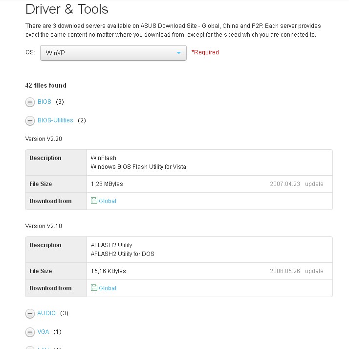

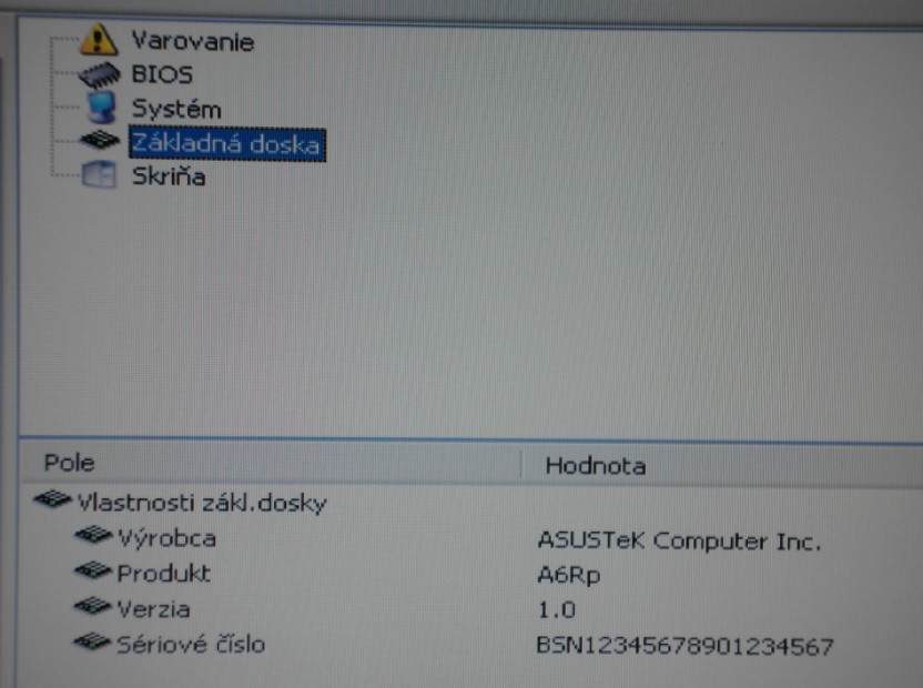

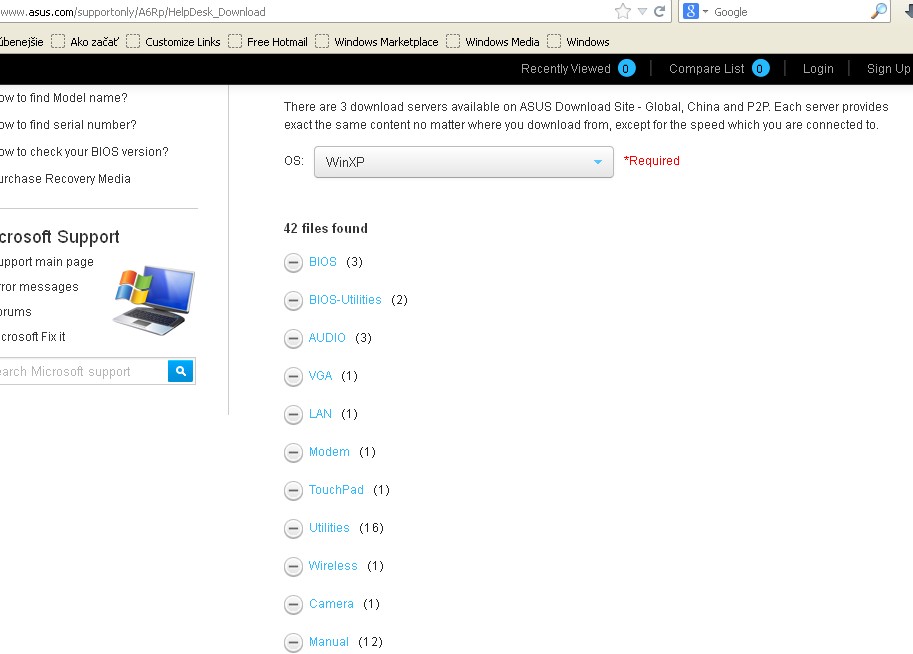

Takže Support CD má ovládače len pre Vistu!
Everest presný typ ZD nevidí (obr.1), vygooglovaný ASUSTeK ma presmeroval na support Asus a tam som po zadaní modelu miesto ovládača ZD našiel iba toto (obr.2), to znamená že ovládač ZD neexistuje? Je potom v tom prípade potrebné nainštalovať ovládače na všetkých 10 zariadení?
U tých zariadení, kde je ovládačov viac, inštaluje sa iba jeden? Vyberiem ten s najnovším dátumom?
Napriek tomu, že som špecifikoval na stránke že chcem ovl. pre XP, vyzerá že tam sú aj pre Vistu (obr.3)! Tie si nevšímať?

serviceman
Příspěvky: 4093
#14 Příspěvek od serviceman »
CD jsou ze své podstaty vždy zastaralá. Novější verzi vždy hledej na webu.

#15 Příspěvek od spirit »
Našiel som včera len to, čo som písal vyššie,
tak som hneď VGA ovládač nainštaloval, obraz nabehol pekný a po celej šírke :wink: dík!
