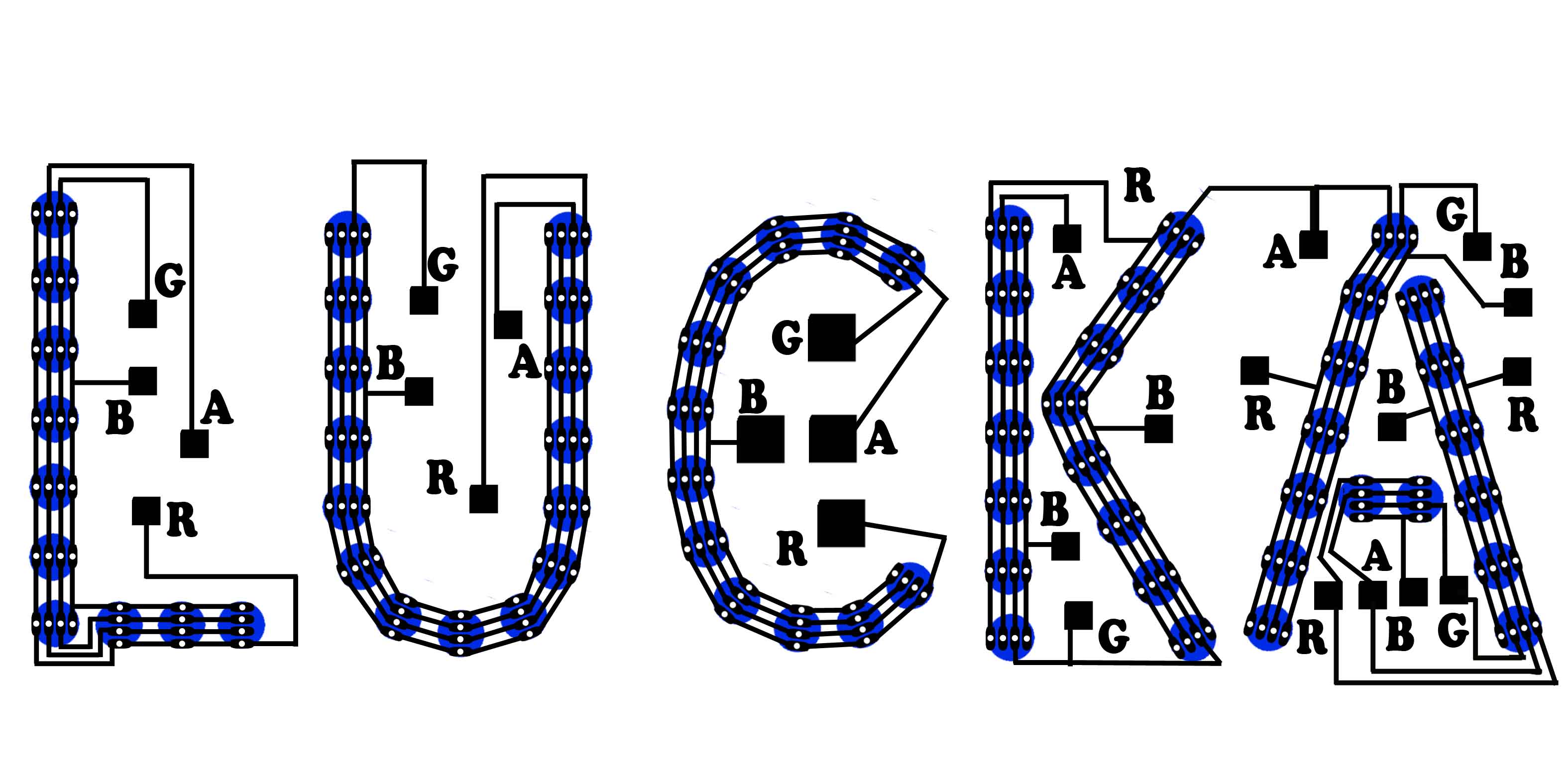

Problém:
Vyrábím nápis z RGB LED diod.
Chci je ovládat pomocí tohoto modulu. http://ledpasky.com/dalkovy-ir-ovladac- ... -led-pasku
Napětí z ovladače je 12V.
Já ovšem potřebuji napětí pro LED pozměnit
Červená: napětí 2,4V, proud 20mA , 3000mcd
Zelená: napětí 3,4V, proud 20mA , 6000mcd
Modrá: napětí 3,4V, proud 20mA , 4000mcd
Tedy bych potřeboval vědět, jak tohoto docílit, tak aby bylo možné dát celé zapojení do poměrně malé krabice, kde nebudu muset strkat žádné ventilátorové chlazení.
Diod je 67, proudový odběr je tedy cca 1,4A.
Proudový adaptér mi dává 2A.
Vidíte nějaké reálné řešení?

Nějak nechápu, proč chceš měnit výstupní napětí z toho ovladače? LEDkám je šumafuk, jakým napětím je napájíš, důležité je nepřekročit max. povolený proud diodou.
Dej vždy tři diody do série společně s omezovacím odporem kterým omezíš proud na max. 20mA. Ten spočítáš podle Ohmova zákona, hodnotu dáš nejbližší vyšší z řady oproti vypočítané.

Jak píše Jezevec. Ten ovladač je určen pro ovládání LED pásků, kde jsou vždy tři diody v serii s předřadným rezistorem napájeny 12V. Nekomplikuj si život a udělej to stejně. Jenom bych proud vypočítal tak na 15mA. Není dobré ledky hnát na hranici jejich parametrů pokud je jich víc blízko sebe. I ta LED se musí nějak uchladit.
