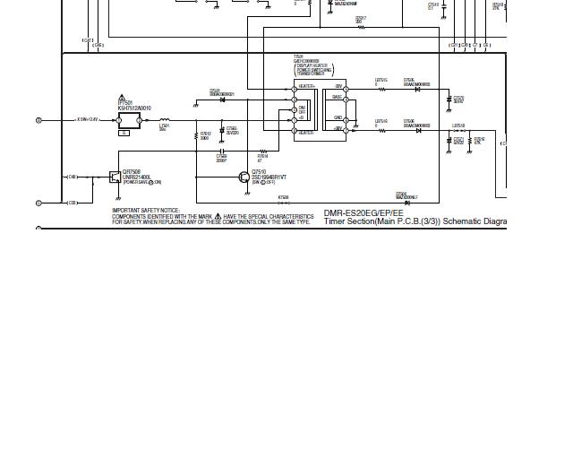

Zdravim... muze mi prosim nekdo poradit jak velke napeti se "vyrabi" pro zhaveni displaye??? nameril jsem hodnotu 4V a jaksi je to malo... vada je ta ze malo sviti display-zdroj byl opraven... diky Jirka

Je to VFD ???
Žhavicí napětí stačí takové, aby vlákna pokud možno nežhnula ve viditelném spektru.
Jas se u jinak zdravého displeje řídí šířkou pulzů a dá se případně nastavovat softwareově.
A pracovní napětí je také jen pár desítek voltů, je to jedna z největších výhod VFD.
V praxi se většinou zjistí, že ho máš prostě vysvícené...

Podívej se, jestli displej není nastavený na "DIM" .

Mas pravdu je fajne vysvicene.... shanim novy...
