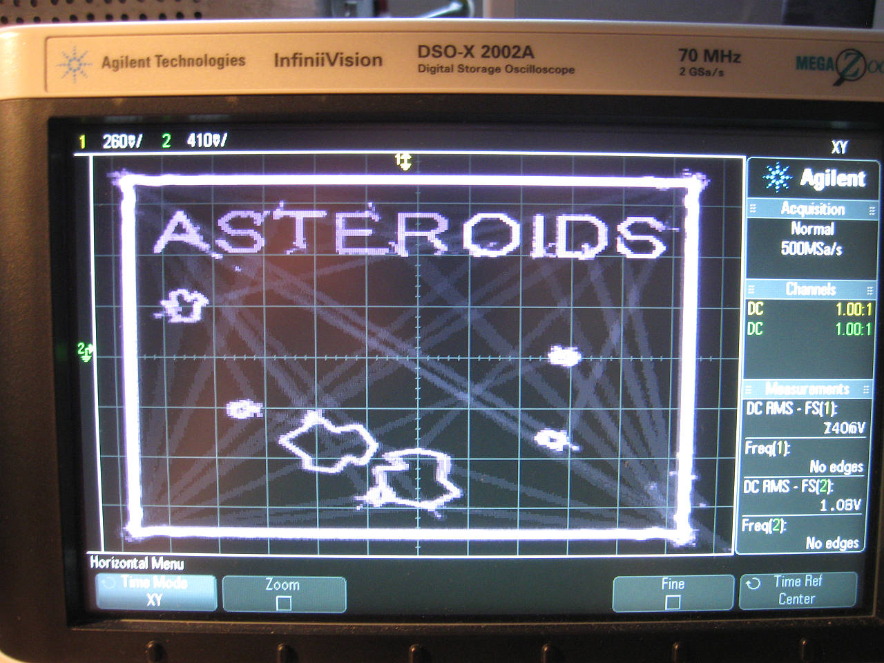

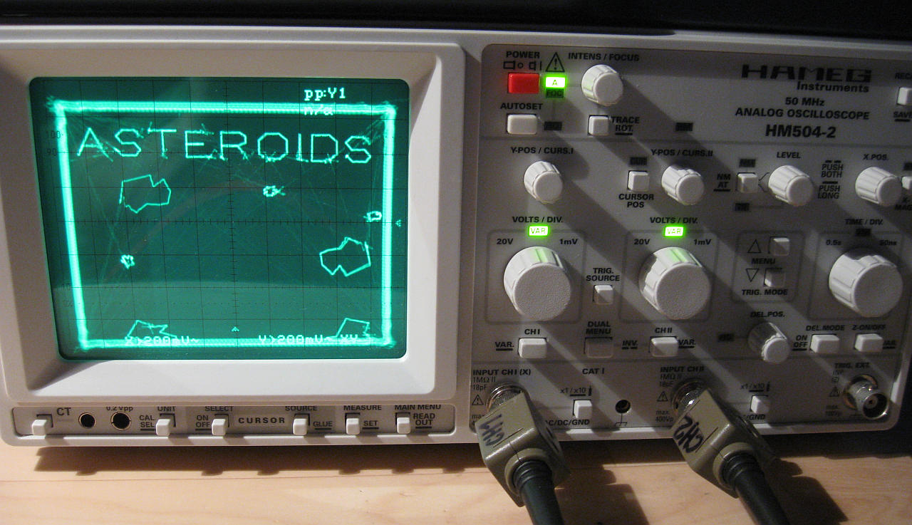

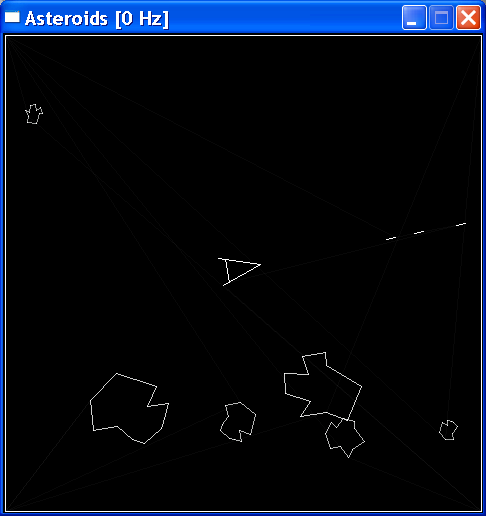

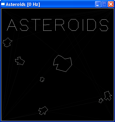

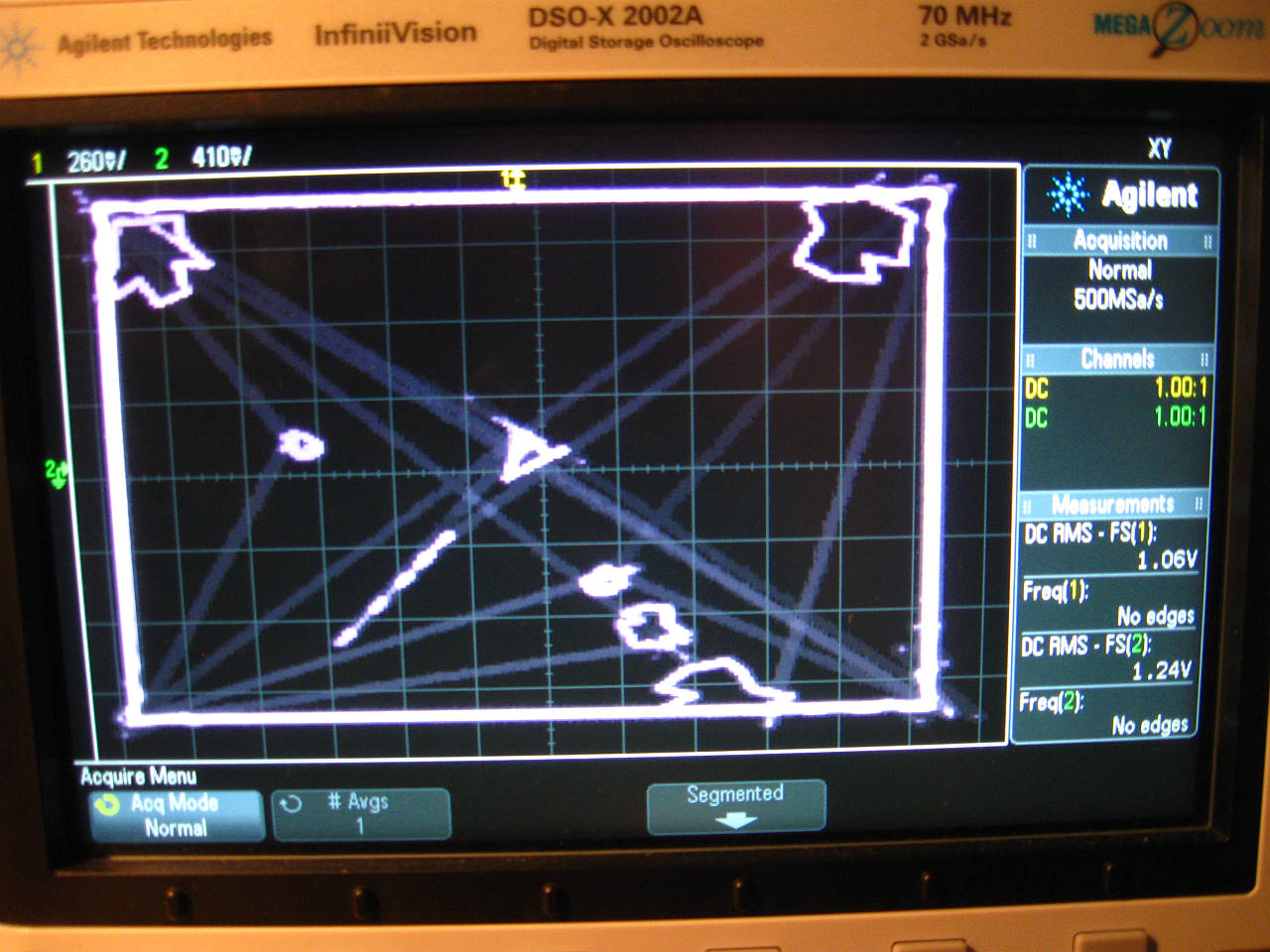

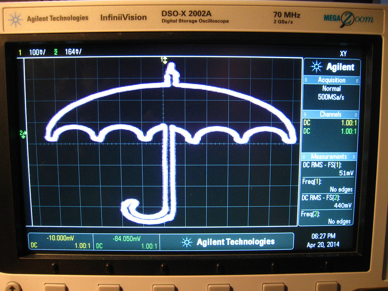

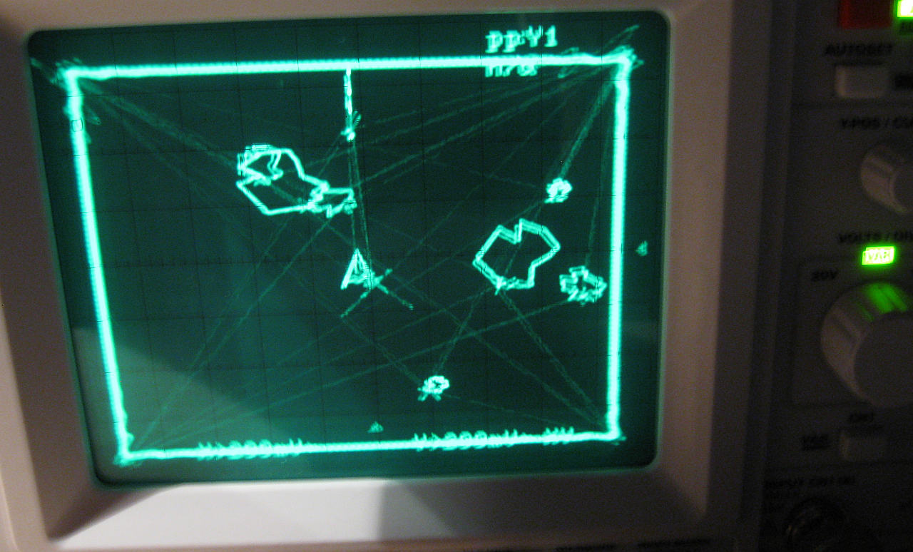

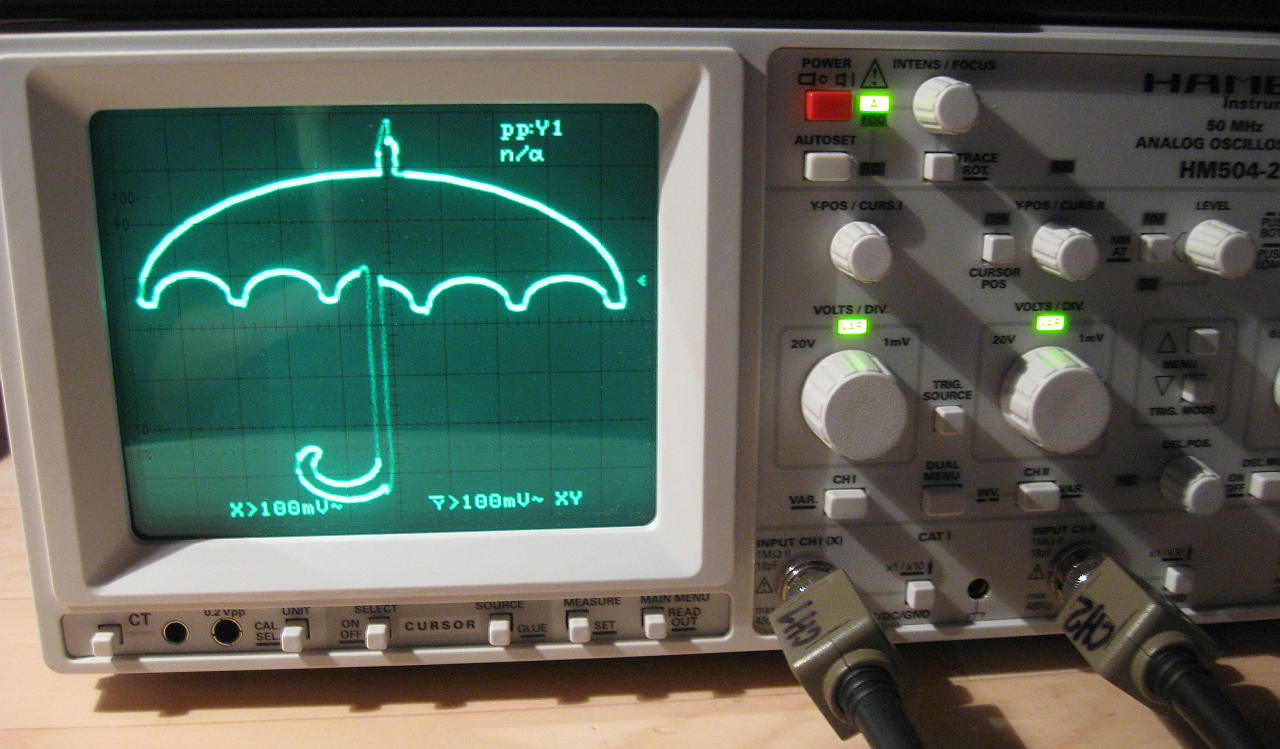

Musel jsem to vyzkoušet. Funguje to výborně. Za odkazy moc děkuji. Jinak si dejte pozor na zemní smyčku, která vnáší do obrázku bordel. Musel jsem osciloskop napájet přes oddělovací transformátor. Ostatním doporučuji např. notebook s bateriovým napájením.

:D :D
