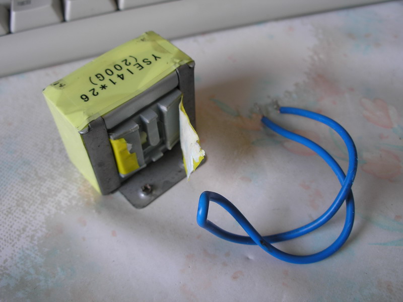

PSU s označením TAKE ME 400.
Závada - studeňák na sieťovom konektore, opravené (hurá, mám funkčný zdroj zadara).
Chladiče ako žiletky.

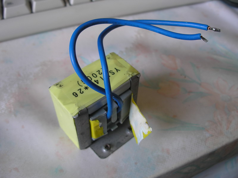

Skúmam DPS, vidím skrat cínom na prívodoch PFC tlmivky - rozpojím. Stále skrat - osadená skratovacia prepojka. Vyberiem tlmivku - skrat na prívodoch. 8O

8O Tak to jsem ještě neviděl. To je tak, když si poláci nechají něco vyrábět u žluťáků, jedni větší podvodníci, jak druzí. :?
Už ta obskurní značka...

Tak to je bomba :lol:

Zdárec,
tak to čumím, s tím jsem se ještě nesetkal ... pěkná oj.bávka!!!
