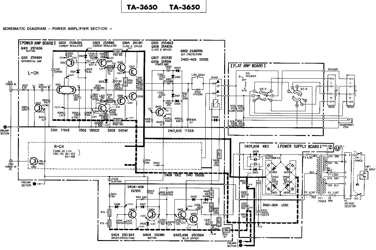

Ale zesik nemá žádný trimry na DC offset, poradíte mi, prosím, jak by se to dalo seštelovat? Servisní manuál ke stažení na E-Tanya. http://elektrotanya.com/sony_ta-3650.pdf/download.html

K tomu tranzistoru, nevypada to, ze by to nekdy nekdo menil, vse je original. Me slo o to, jestli poznas ze schematu, ktery odpor nahradit trimrem a zkusit to seridit.

BOBOBO píše:Toto zapojení nechce žádný trimr ! Ale nalézt chybu .
hele Bořek má pravdu, chce to najít závadu.
Těch závad tam nejspíš bude víc, protože bude také vyblokovaná ochrana.
Jinak by to výstupní relé, při tom napětí offsetu, vůbec nemělo připojit repráky ! ! !
měřit, měřit, měřit a přemýšlet . . .

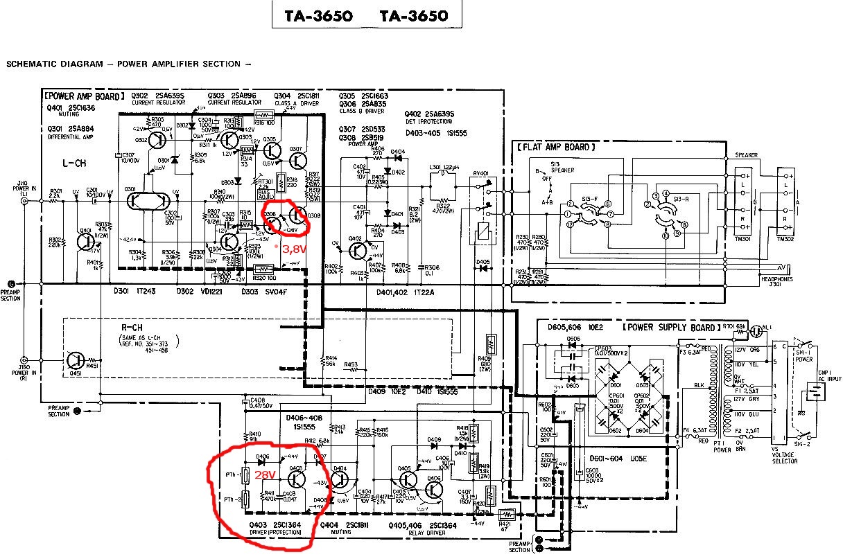

Promeruju to tady na stole, vsechna napeti pomerne sedi, ale narazil jsem na anomalii v napeti, viz cervenej krouzek ve schematu. Misto tech 44V merim pouze 28V a netusim proc. Tranzistory jsou OK, diody jsou taky OK.
A druhej pomerne velkej rozdil, misto 0,6V na Q306 merim 3,8V
