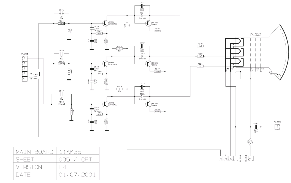

#1 Příspěvek od rnbw »
Ked vypnem televizor TeleTech CTV 3711 TXT (11AK36), tak sa na obrazovke objavi modro-fialovo-cerveny obluk a ten je tam niekolko minut (skutocne dlho). Robi to aj ked sa televizor vypne cez DO alebo vypinacom. Neurobi to len ked sa vypne vypinacom pri svetlom obraze (napr. zrnenie).
Viem, ze to ziari obrazovka, lebo je este nabita a katoda este nevychladla. Ale ocakaval by som, ze vsetky moderne televizory to maju osetrene. Je to vlastnost alebo chyba?

#5 Příspěvek od rnbw »
G2 a G3 idu rovno do VN trafa. Na G2 je len kondenzator 2n7 na zem. Nevidim tam ziadny dovod, preco by to malo fungovat...

Příspěvky: 37422
#7 Příspěvek od rnbw »
V tomto TV nie je nic, asi najlacnejsie mozne zapojenie...
Otazka je, ako to potom ma fungovat - ze by to mal zariadit videoprocsor STV2248C?
Takto to vyzera.
(6.5 KiB) Staženo 114 x
Peterseal
Příspěvky: 1990
#8 Příspěvek od Peterseal »
Kam vedu tie konektory PL903/4?
Příspěvky: 37422
#9 Příspěvek od rnbw »
PL903 ide do zakladnej dosky, pin 1 je zem, pin 2 je zapojeny cez odpor na VN trafo, pin 4 cez diodu z VN trafa a je na nom elyt 10uF/250V na zem (ostava nabity).
PL904 ide na uzemnenie obrazovky.
Příspěvky: 37422
#10 Příspěvek od rnbw »
Vie niekto vysvetlit, preco je rozdiel, ked to vypnem pri zrneni alebo pri modrej obrazovke (AV bez signalu)? 8O

#14 Příspěvek od Lukas-Peca »
Není tam nějaký obvod, který po vypnutí vybudí naplno obrazové zesilovače a vybije tak kapacitu obrazovky? Hledal bych chybu tam.
Příspěvky: 37422
#15 Příspěvek od rnbw »
PL901 ide na PL404 na zakladnej doske a tam su signaly RGB napojene priamo na STV2248C. Takze by to mal zariadit asi on. Ale v jeho datasheete sa takato funkcia nespomina...
