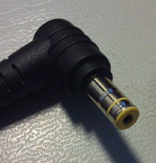

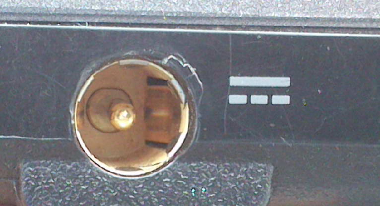

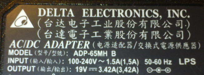

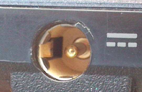

Zdravím
Potřebuju k tomuto ntb koupit novej adaptér. Problém je v tom, že všechny adaptéry které nacházím mají 2 piny ale u notebooku je tří pinovej.
Mám vyzkoušenej dvopinovej adaptér se kteým ntb funguje ale nejsem schopen vyzkoušet nabíjení, protože baterka je absolutní kaput.
Otázka zní: když objednám novou baterku a dvoupinovej adaptér, bude to nabíjet?
ten třetí pin v adaptéru vede na optočlen v primáru. Jsou tam dva, jeden zpětnovazební a jeden k tomuto pinu

Neřeš kup dvoupin. Uvnitř je to nepřipojeno....

Správně,v Acerech trojkové, pětkové i šestkové řady, ať už Aspire nebo TravelMate, běžně používáme dvoupólový konektor, ke kterémukoli z nich jde zdroj Lite-On PA1900-34.
