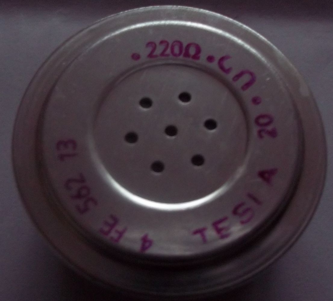

Doma se mi povaluje několik těchto telef. vložek a už nevím v čem byly použity. Běžné sluchátko má 50Ω toto 220. Pro klasický telefon hodně a použít ho třeba v krystalce málo. Neví někdo do čeho se montovaly?

Je to také telefonní vložka.

možno TP25 ?

BINGO! už jsem doma. Na slonku jeho éry to byla jeho novější verze :D

To jsem ani nevěděl že Ω u těch vložek udávají odpor a né impedanci :D

Na tom sluchátku není nic netypického: vždyť se jich časem dělalo více typů, i když, pravda, většina jich se držela osvědčeného stejnosměrného odporu kolem 55 Ω. Třeba například tady příklad...
Vložky 4FE562 13 se dávaly do telefonů s vestavěným zesilovačem (zesílení o 1 Np, t.j. asi 8,5 dB, se aktivovalo tlačítkem v rukojeti mikrotelefonu).
Těch 220 Ω znamená skutečně ohmický odpor, jmenovitá impedance je kolem 780 Ω.
Mohla nejspíš posloužit i jako mikrofon, i když tomu se říkalo jednotný elektroakustický měnič a měl poslední dvojčíslí 06; měl jak impedanci, tak i odpor, asi poloviční a vkládal se na obě pozice mikrotelefonu.

Jinak tu vložku si pamatuji i z nějakých dětských telefonů, co jsem jako junior kuchal.

Sluchátka 220Ω se taky používala v návěstním obvodu namísto zvonku. Teprve později se tam objevily piezombrány.

A v čem bylo použito 4FE56212 odpor 720R, kdybych dal dvě do série to už by na krystalku bylo :D...

Elektromagnetický "sluchátka" s vyšší hodnotou vnitřního odporu se taky používaly jako mikrofony ve "vnějším panelu" v některejch soupravách domovních interkomů z Tesly Stropkov 4PF xxxxxx - jako náhrada za klimaticky málo odolnou uhlíkovou mikrofonní vložku. Bohužel nedokážu přesně určit, ve kterých letech to bylo - určitě ale někde v rozmezí 1985 - 1995, protože u starších kecafónků byly vesměs uhlíkový vložky a u novějších (cca po roce 1996) už se využívají i ve vnějších jednotkách elektretový mikrofonní kapsle.
