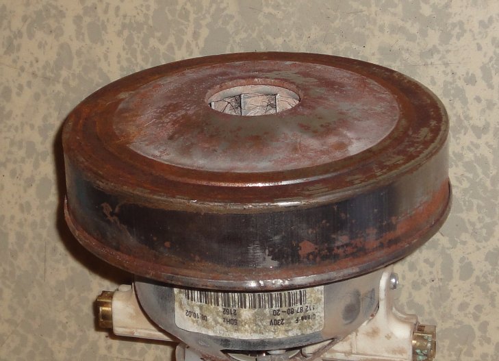

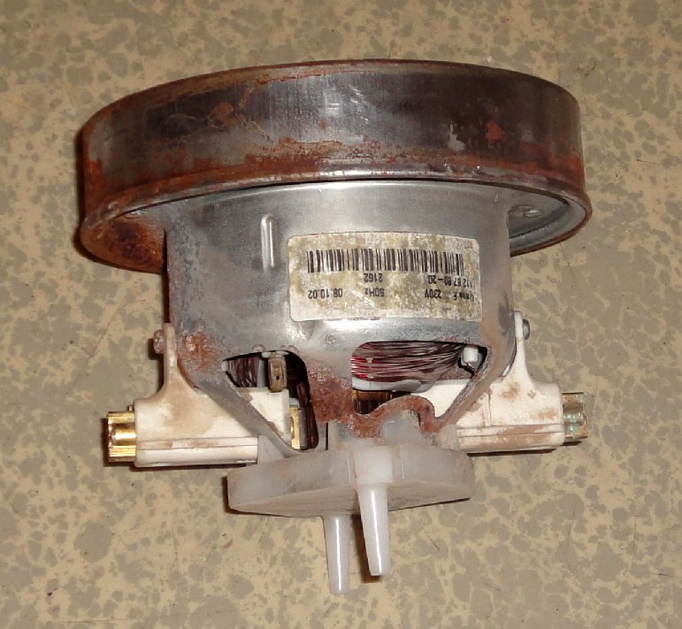

Hoď sem aspoň PNC číslo vysavače a fotku motoru (+ opiš označení) - do těchto vysavačů se dávalo dost různých typů motorů - nemuselo by pak seďet uchycení. Tvoje bydliště by také bylo dobré vědět.
Mimochodem - co je s tím původním motorem? Jenom koroze nebo i něco horšího? Často jdou u těchto motorů vyměnit ložiska (ty tu korozi odnesou nejvíc - pokud neshoří rotor) a motor po vyčištění jede dál.

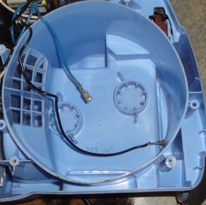

Tak tady je typ motoru ze štítku 112 87 80-20 2162, PNC vysavače je 90738030200 a seriák 241...... Motor má dost, pálí se a řve jak cirkulárka. Vrtule má pomačkaný listy, asi nasál kromě tekutiny i nějaký větší kameny z omítky.

Takže jsem prohledal sklad a tento už nemám a také se už nedodává (od výrobce - jako nový). U novějších vysavačů tohoto typu (Od data výroby 20040923) je motor Domel MKR2451 (ty mám), ale tyto vysavače se už liší i zadní částí šasi (tím, co máš vyfocené na "ulozeni.jpg"), takže tyto motory tam už asi také nebudou pasovat.
Navíc jsou tyto motory dělané jako nerozebíratelné (nemají u turbíny matku, ale nalisovanou podložku), takže nejdou opravit... Třeba se ti ještě někdo ozve, ale já ho už (asi) nepomůžu - můžu prohrabat ještě nějaké bedny, ale neslibuju nic :? .

Díky za reakci, nějaké drobné úpravy uložení zvládnu, ale originál by byl fajn. Snad ho někdo bude mít :?:
