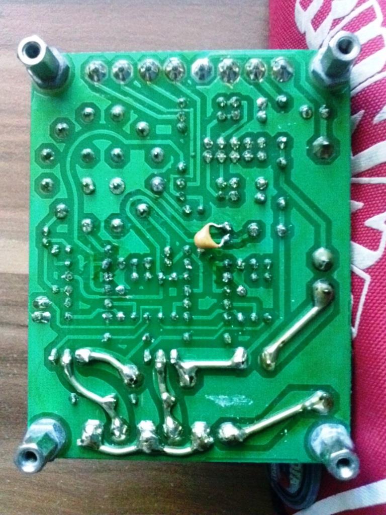

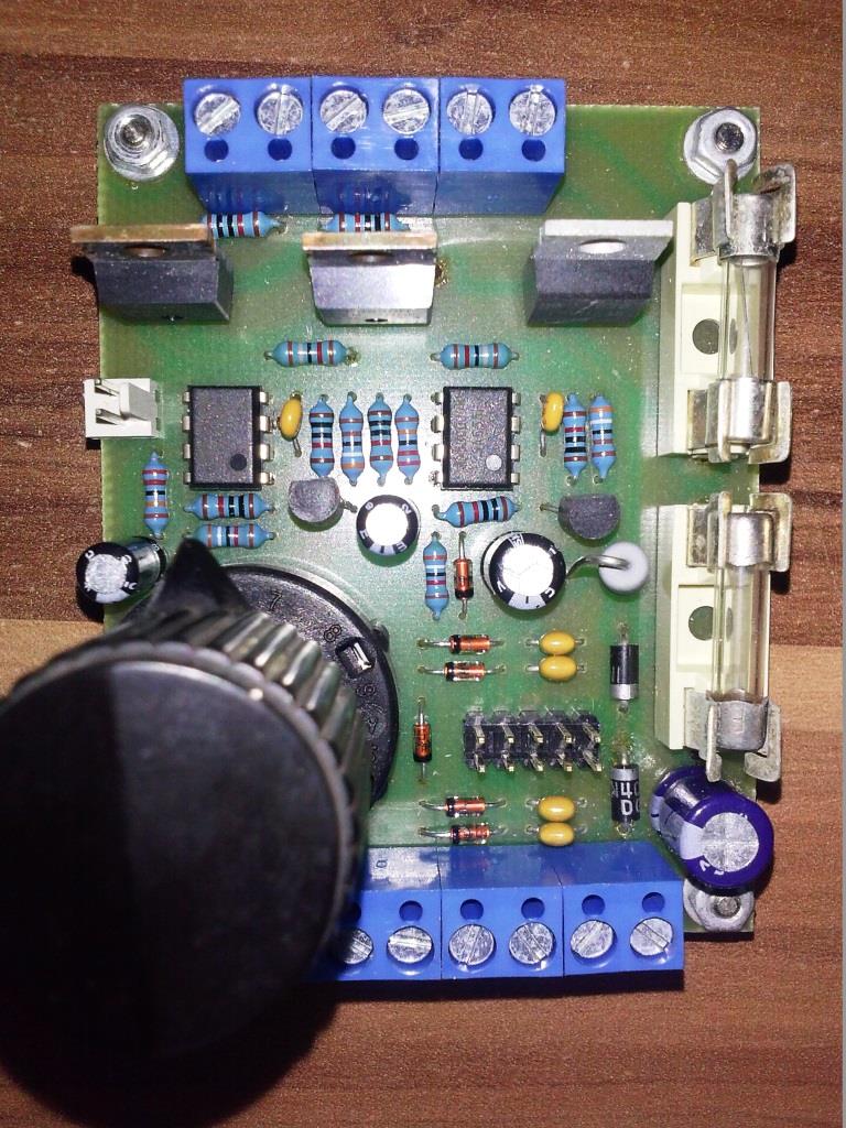

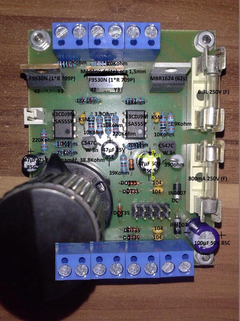

Zdravíčko, potřeboval bych trochu pomoct, v hasičárně máme časomíru ale hasiči mě požádali jestli bych jim nepostavil ještě jednu. V popisku přikládám součástky a vyfocený obvod a všechno, bohužel potřebuji plošný spoj, nejlépe uplně stejný, hledal jsem schémata na hasičskou časomíru všude po netu ale nenarazil jsem na nic podobného, tak jsem opsal součástky a říkal jsem si že nějak vyvodím zapojení s plošňáku a vzteky jsem po hodině zlomil tužku, nemáte někdo nějaký nápad nebo něco ?

Pokud potřebuješ úplně stejný plošný spoj, tak to prožeň přes scanner, převeď to do černobíla a velikost uprav dle skutečných rozměrů. (Podle fotek s počítačem celkem umíš, takže to bude hračka) Potom to trochu vyretušovat a hurá vytisknout, vyleptat plošňák a de se osazovat. Součástky máš sepsané, takže už ti nic nebrání v bastlení :-)
Jinak bych si tipnul že to je nějaká klasika s 2x 555 časovačem, takže opravdu velice jednoduché jak na stavbu, tak na oživení.

AlesALF píše:Pokud potřebuješ úplně stejný plošný spoj, tak to prožeň přes scanner, převeď to do černobíla a velikost uprav dle skutečných rozměrů. ...
To by mělo jít ve SprintLayoutu celkem dobře...

Vždyť tam není nic, co by generovalo přesné impulsy (tedy když nepočítám 555 u které se o přesnosti nedá mluvit)
Nechybí tam něco? Co se připojuje na ten pinový hřebínek?

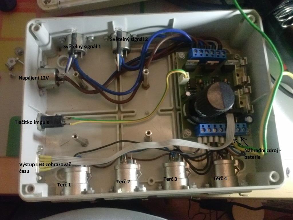

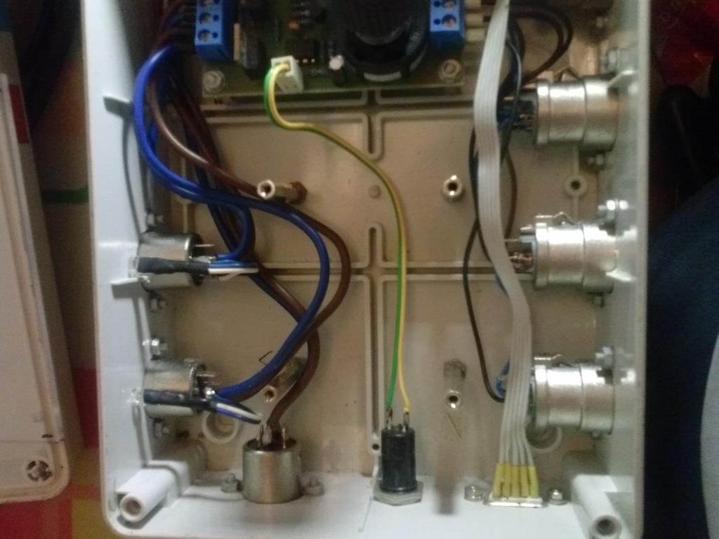

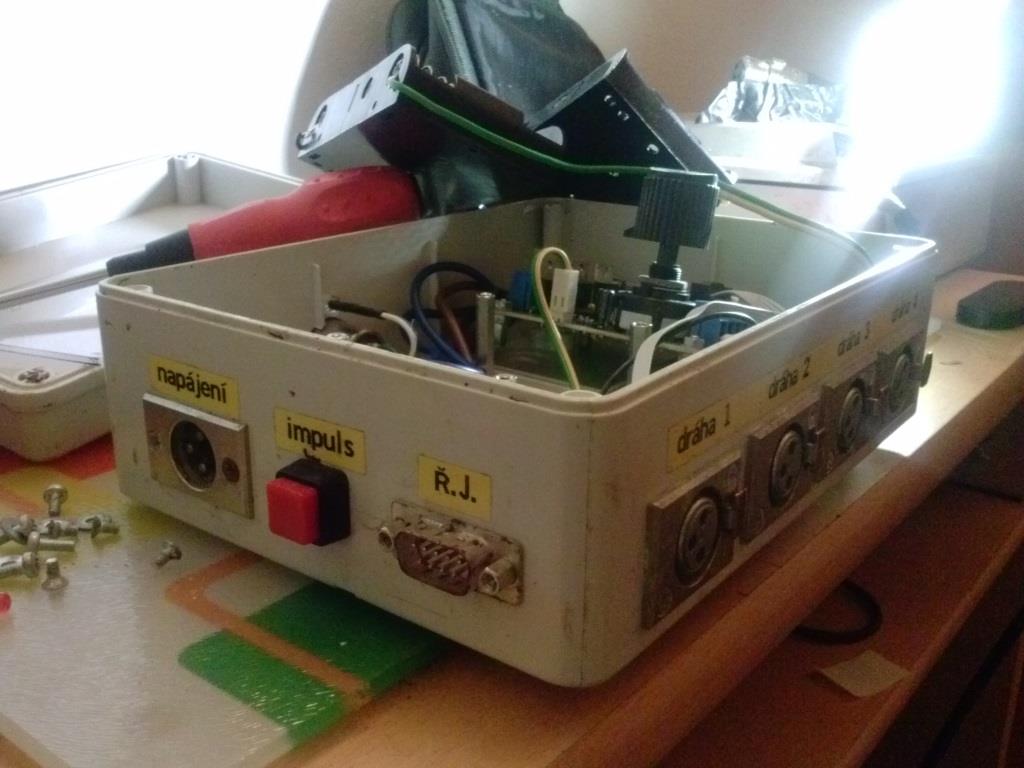

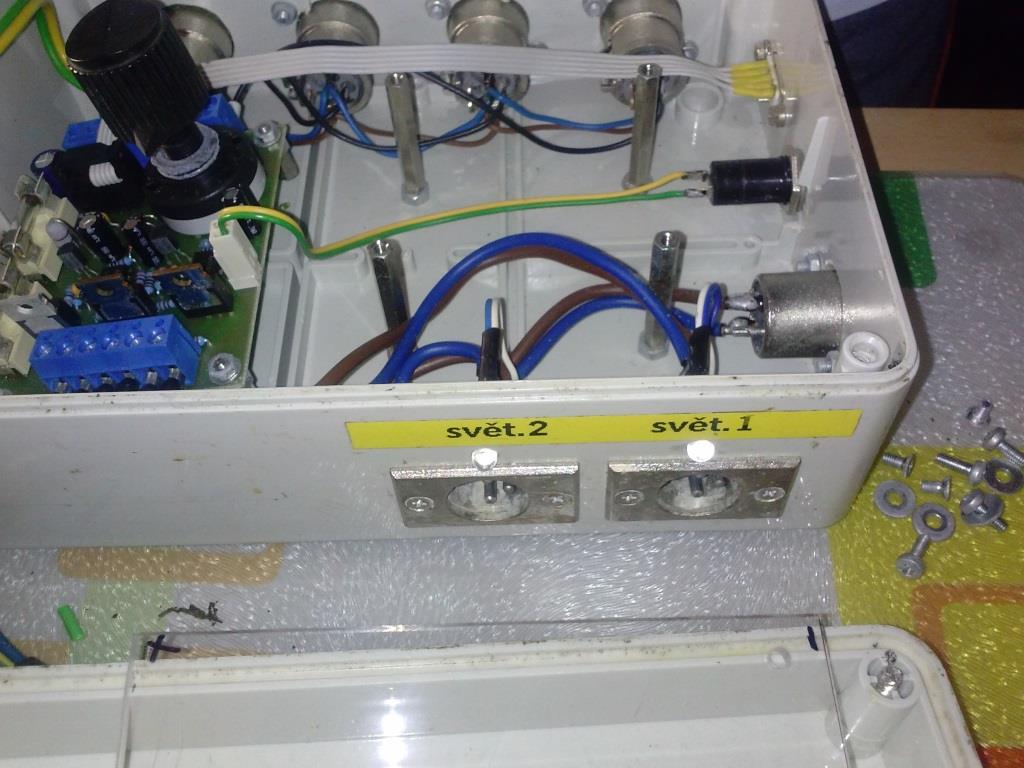

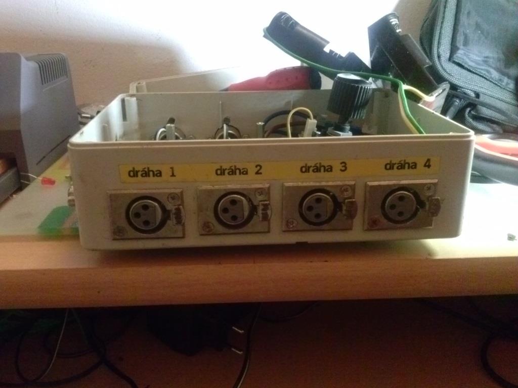

Zdravíčko, takže dneska jsem se k tomu nedostal, tedy k tomu skenování ale pak to zkusím a dám výsledek po úpravě. Ohledně toho pána co to vyráběl, bohužel jsem ho nevypátral, všichni říkali starý pán, ale nikdo už jsi nepamatuje na něho nějaký kontakt, už je to nějaká doba. Ohledně funkčnosti, přikládám foto. V jedné fotce jsem popsal funkčnost výstupů a vstupů. Vstup na terč, je pokud se trefí středu a spadne železo na kontakt, tak jde signál do této krabičky, hned poté jde signál do výstupu - světelný signál a rozsvítí červené světlo že terč trefil. Dále je tam tlačítko a popiska u něj - impuls - to nikdy hasiči nepoužívali, takže funkce ani není známa. Pak je tam další konektor na řídící jednotku, tam buď připojují LED panel kde je čas nebo připojí další jednotku, která při výstřelu jakoby spíná časomíru a ta časomíra je připojena až na té druhé jednotce. A pak samozřejmě napájení 12V gelovou baterii, nebo jde umístit baterie i dovnitř jako napájení.
Všechny součástky jsou mi známy, jen ty skleněné diody, já to na nich prostě nepřečtu je to úplně miniaturní a ani lupa nepomohla, tipnul jsem to na DO35 podle rozměrů, ale jinak nevím kolik W a ani Uz nevím, zkusím to proměřit, když jsem jen tak namátkově přiložil multimetr po sepnutí světla šlo do ní 8V, ale ještě to proměřím a dám vědět.

Diody budu obycajne 1N4148.

Tak nakonec to dopadlo tak, že přes skener se to moc nepodařilo, vyměnil jsem vstupy výstupy, nějaké káblíky a hotovo, raději jsem se do toho rozhodl nestrkat nos :nevim:
